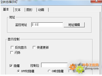

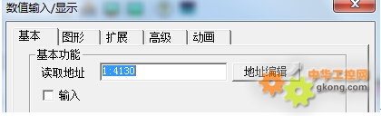

2.触摸屏上相关设置如下图:
触摸屏默认站号0,PLC站号设为1,变频器站号设为2 。
在所写地址前加上“设备站号:”即可判断是PLC还是变频器。

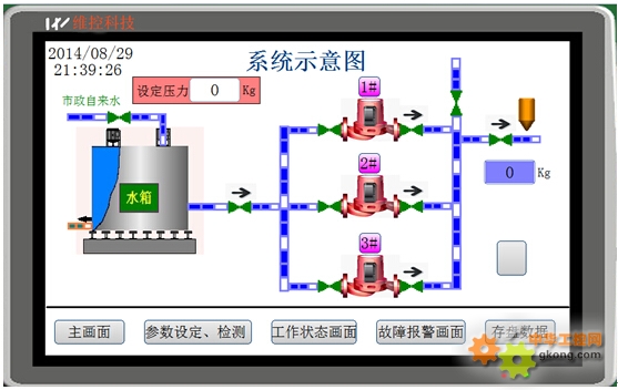

4.工程主画面展示:
