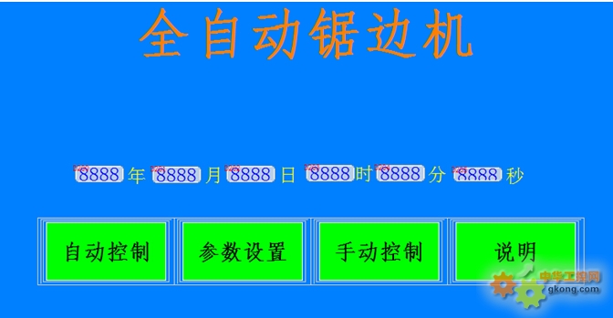

1、主画面:简单介绍四边锯控制系统的四个部分:自动控制部分,手动控制部分,参数设置部分,说明部分.

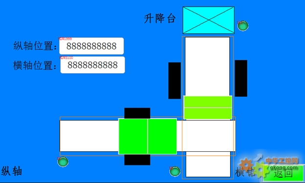

2、自动控制部分:利用滑动部件做了一个简易的工作动态图.
3、手动画面:通过手动控制可以单独调试各个部位的运行停止。
4. 参数设置:分为基本参数和定位参数.基本参数主要是设置一些流程的延时与打板次数还有就是控制伺服的手动速度;定位参数主要是设置伺服驱动的行走位置和到达某个位置做一个转换条件和伺服控制器的加减速时间.
5.说明部分:就是说明各个输入输出端子的定义.

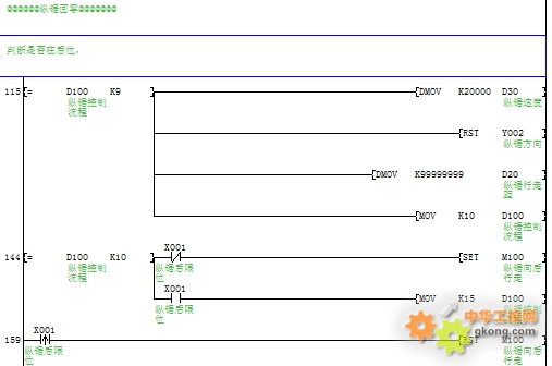

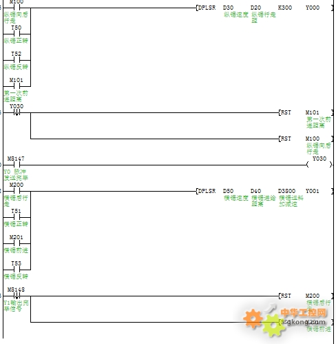

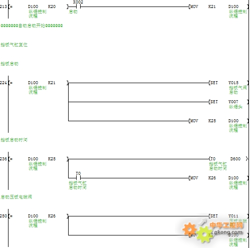

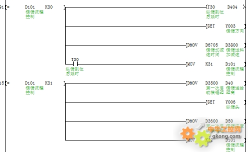

6.PLC程序部分:
<1>回零部分
<2>纵锯启动部分
<3>横锯启动部分
<4>升降台工作部分
<5>脉冲输出部分
