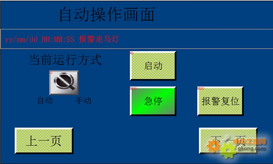

上图是HMI自动控制监控画面,开启后设备自动运行,设备出现故障后所有画面都能弹出报警走马灯,报警排除后点击报警复位。

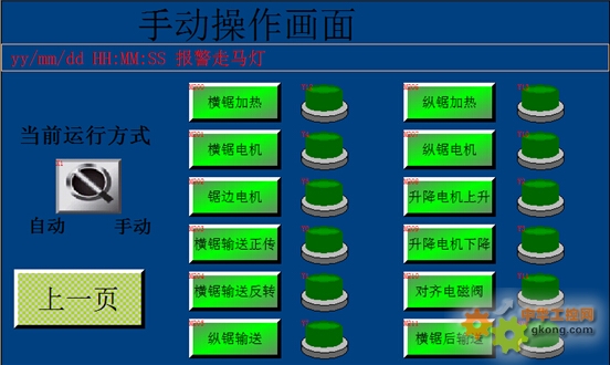

上图是自动操作画面,通过画面按钮可以任意控制设备各个部分启停。
