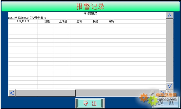

2、报警记录:查看六块仪表的温度上限报警记录,并可导出。
