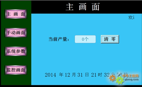

1、主画面:该画面主要显示系统的整体产量。

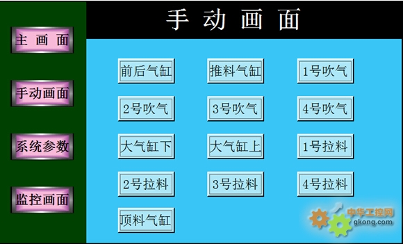

2、手动画面:可在手动模式下,进行各动作机构的调试。

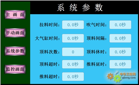

3、系统参数:设置下螺丝,吹气时间等系统参数。

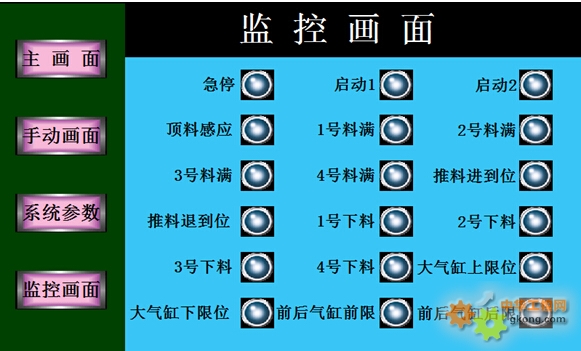

4、监控画面:可用于监控设备外部输入点,方便检修等。
