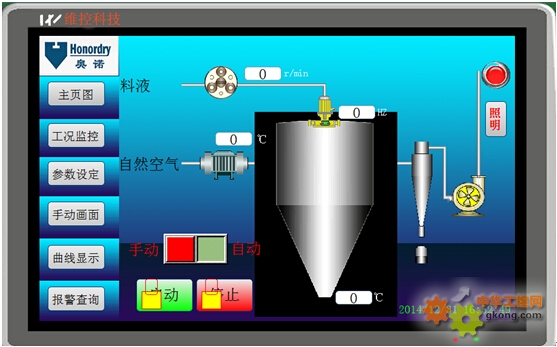

1.运行画面:显示当前工作的状态
2.手动画面:手动状态下操作以及显示各个执行机构的动作
3.参数设定画面:显示以及设定自动状态下相关参数

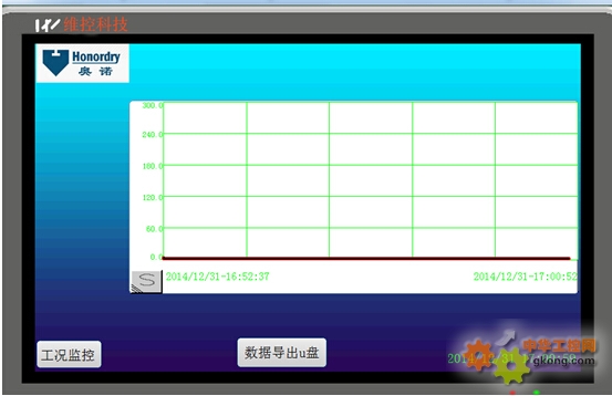

4.曲线显示画面:显示罐体进口以及出口温度,还有数据导出U盘
5.工程要点
1)PLC和变频器以及一台蠕动泵特殊控制器通讯
2)出口温度采集PID调节蠕动泵转速
3)进口温度自调整
