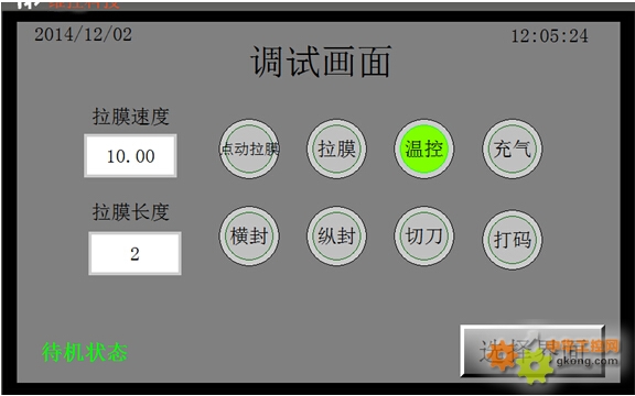

选用维控LEVI700LK 的触摸屏和维控LX3V-1212MT-A的PlC ,配一个步进电机。

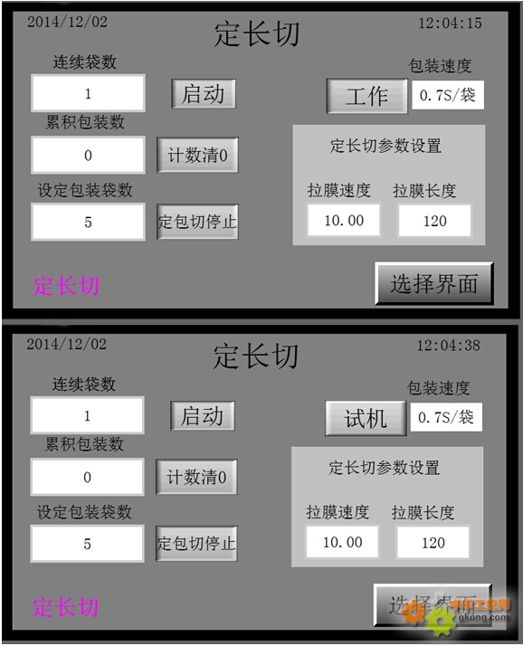

三.界面设计

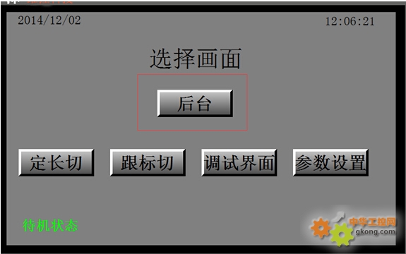

选择界面:有三种模式,分别是定长切,跟标切,调试(手动),还有参数设置和状态显示。
定长切界面:有二种模式,工作状态和试机状态(没有下料)。参数设置可以设拉膜速度,拉膜长度。功能有定量切,还有连续切而不切断包转袋。显示部分,有状态显示,包装速度显示。测试过程中最快可达到一分钟40包(试机模式)
定长切界面:有二种模式,工作状态和试机状态(没有下料)。参数设置可以设拉膜速度,拉膜长度,色标补偿。功能有定量切,还有连续切而不切断包转袋。显示部分,有状态显示,包装速度显示。
调试界面:相当于手动模式,生产前各个部件测试。

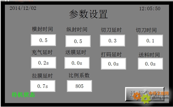

参数设置界面:对一些参数的设置。
后台管理:客户的一些重要参数,还有密码设置部分界面。通过长按3秒跳出后台按钮,然后输入正确的密码才可以进入后台。

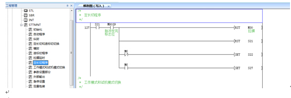

四.Plc 程序设计
Plc 整体构建:维控plc 特有的功能,通过这个框架可以清晰了解程序,为将来的修改提供了方便。

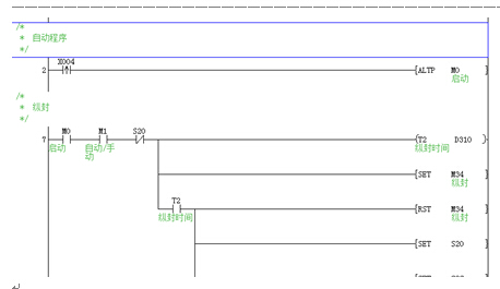

单按钮启动:
定长切设计:

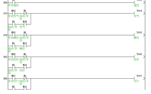

硬件输出部分:
五.控制难点
主要是追标切,因为用步进控制难点降了很多,通过标给的信号,清空d8140 的值,然后设置补偿的长度,基本误差是在2个脉冲之内。还有就是打码位置设置,时间必须在拉膜之前就要开始动作。
