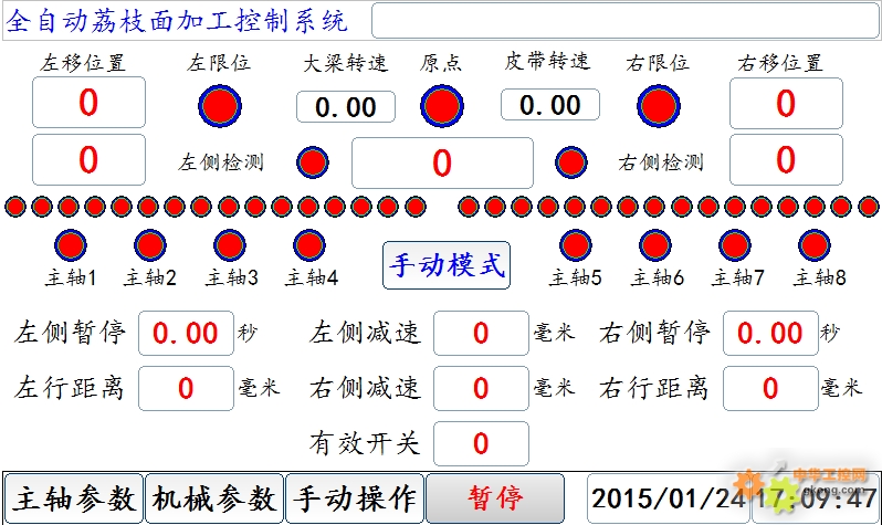

4.1 运行画面
运行画面主要显示了大梁电机和皮带电机的转速,大梁实时位置的检测、32个行程开关的状态、各个磨刀的工作状态。
左侧/右侧暂停:大梁左右运动到行程位后往反方向运动的延时设置。
左侧/右侧减速:大梁左右运动时开始减速的位置。
左侧/右侧距离:大梁左右运动时最大行程的设置。
有效开关:最大设置32,前头有斜角的石板如果斜角太窄的话,经过行程开关时产生的开关信号 如果小于有效开光数,磨头将不会下来打磨,直到石板有足够宽的宽度。

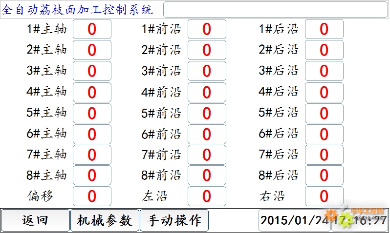

4.2主轴参数设置
主轴:各个磨刀到行程开光的距离,设置后一般固定无需更改。
前沿:磨刀下刀位置微调,是有符号十进制,数值越大磨刀下的越晚,数值小磨刀下得越早。
后沿:磨刀上刀位置微调,是有符号十进制,数值越大磨刀起得越晚,数值越小起得越早。
左/右沿:磨刀左右移动过程中磨头上升下降微调,是有符号十进制,数值越大磨刀起得越晚,数值越小起得越早
