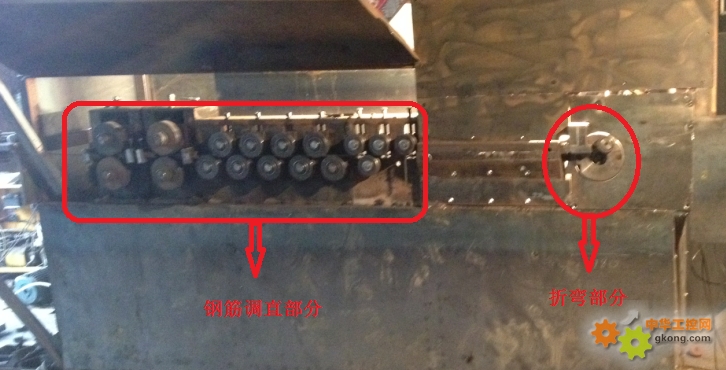

1.本系统主要是用于钢筋的调直与顽固,设备首先分为1.调直部分、2.弯箍部分组成,调直部分主要是根据机械结构的调整来进行调直,弯箍部分主要是根据客户先设定好的图形进行折弯处理。

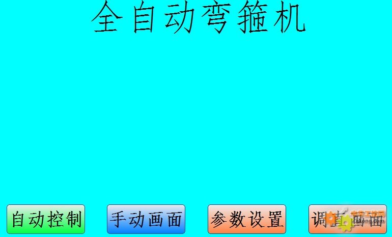

主画面:给予客户选择设备的各个功能要求。

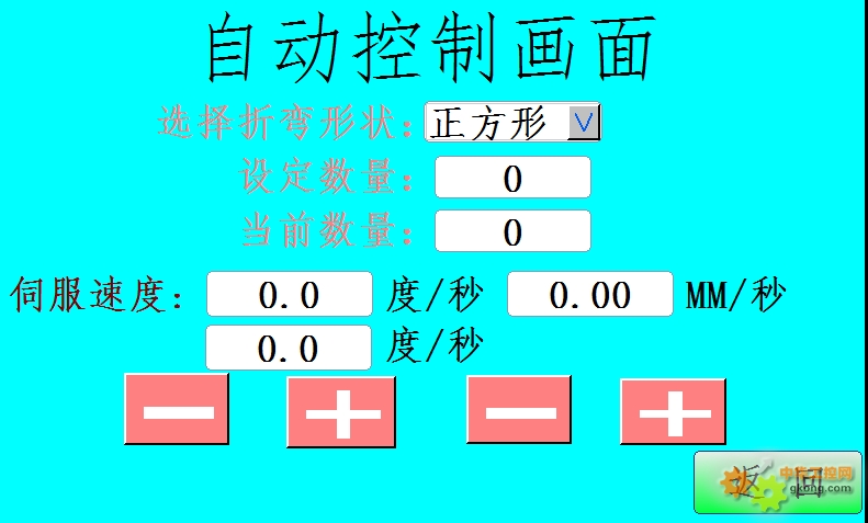

自动控制画面:这个是在自动运行过程中选择想要的图形和设定工作数量,还有设定伺服的速度用的。

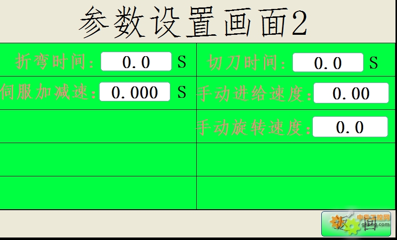

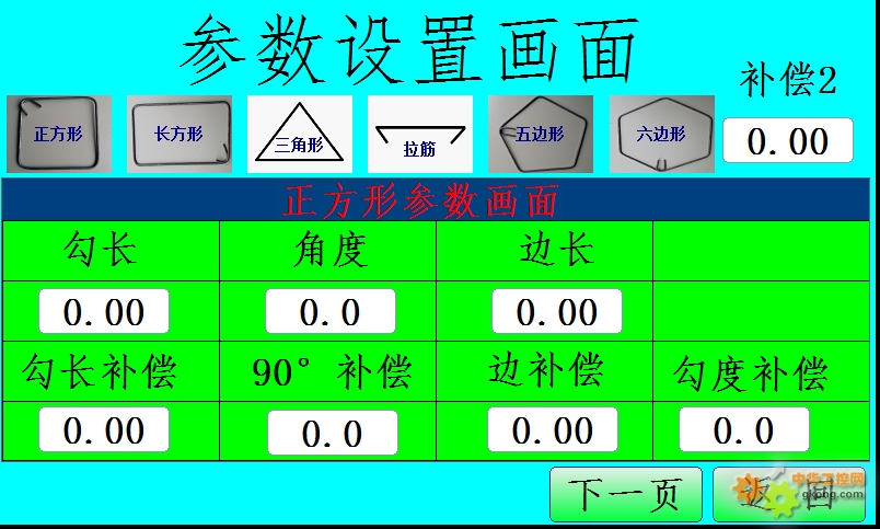

参数设置:可以通过参数画面进行设定想要的图形的尺寸与勾角的尺寸与角度,还有一些时间与速度的设定。

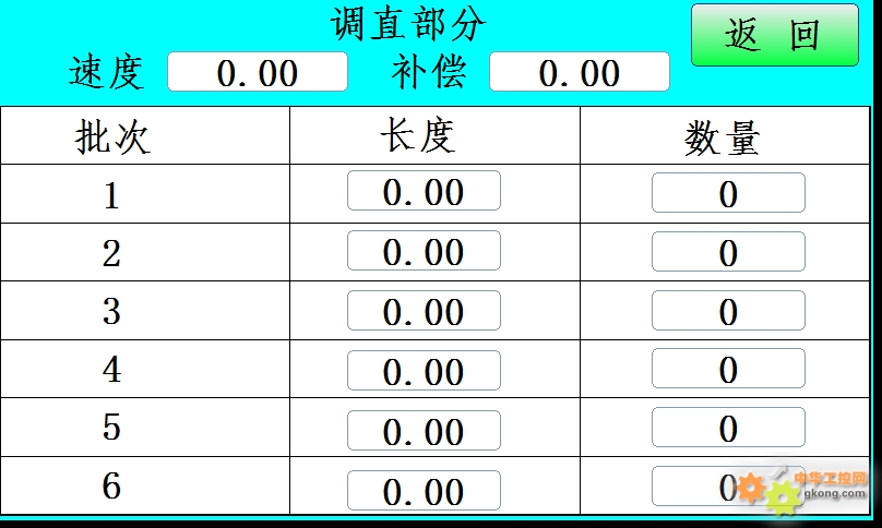

调直画面:进图调直界面后从PLC里面做了一个判断,只要是点击启动就会只执行调直部分程序。

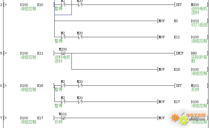

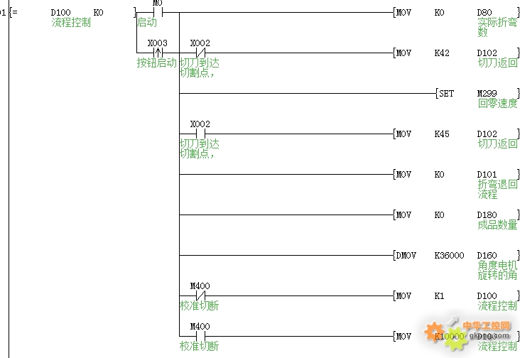

PLC部分程序:
初始化程序:上电初始化程序和判断是否只进行调直切断部分。
自动部分,做一个简单的启动初始化与相应数据清零。

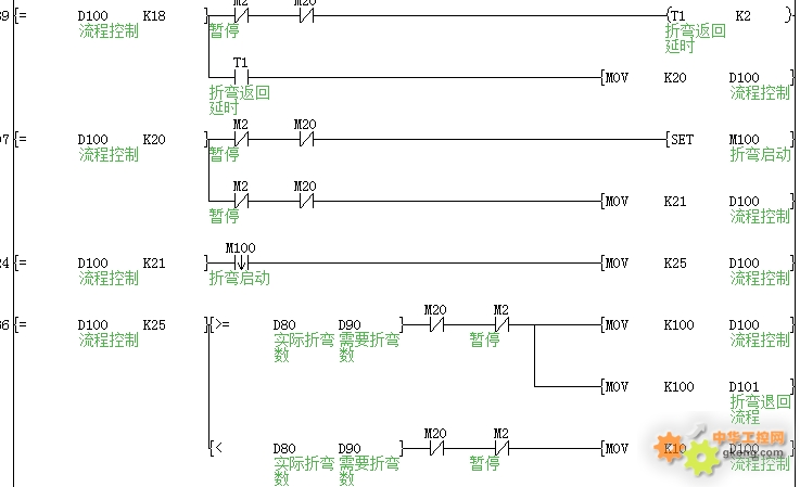

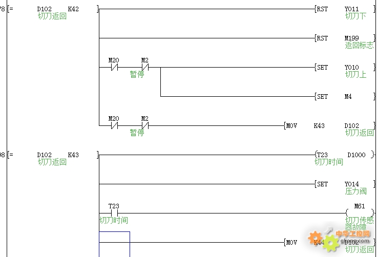

自动启动后的动作流程与触发条件。

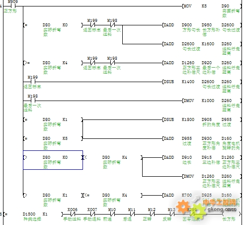

启动控制部分:
图形设定尺寸后的计算与传送数据部分:在此只拿一个正方形为例。
以上是所做的调直折弯机的简单流程。
