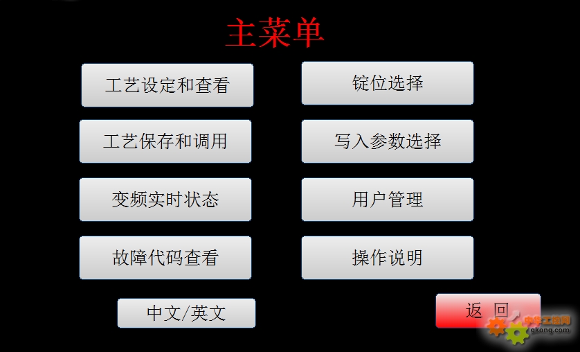

 1、主菜单:该画面主要显示系统的各个级菜单,HMI屏的语言选择等。

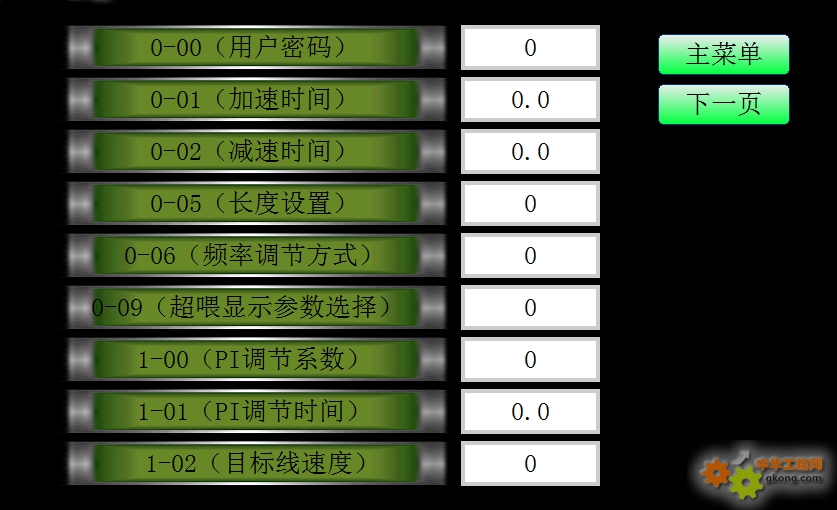

2、工艺设定查看画面:可在查看与设定数十个变频器对应的参数。

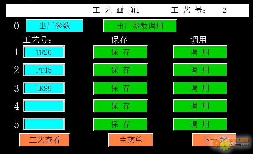

  1. 工艺保存与设定:显示当前所选的工艺号,以及可以保存当前配方或者调用已有工艺配方。

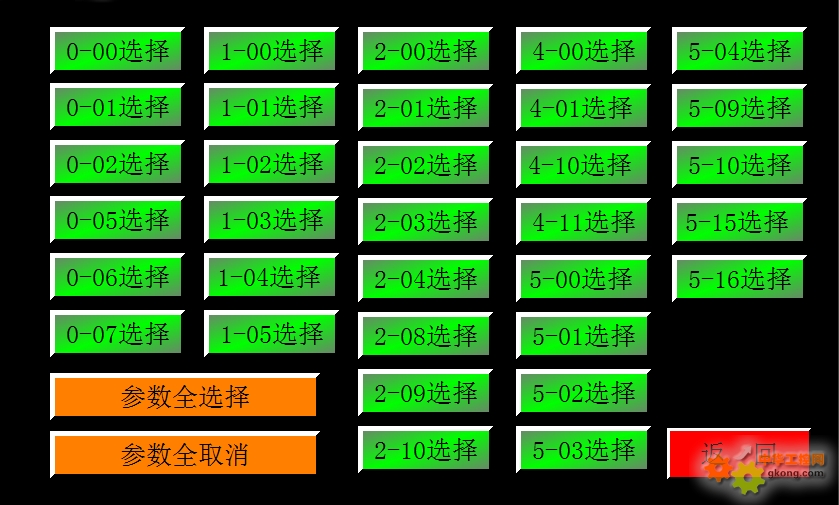

5、写入参数选择:当前选择需要下载的参数,可以分别选择需要下载的参数。

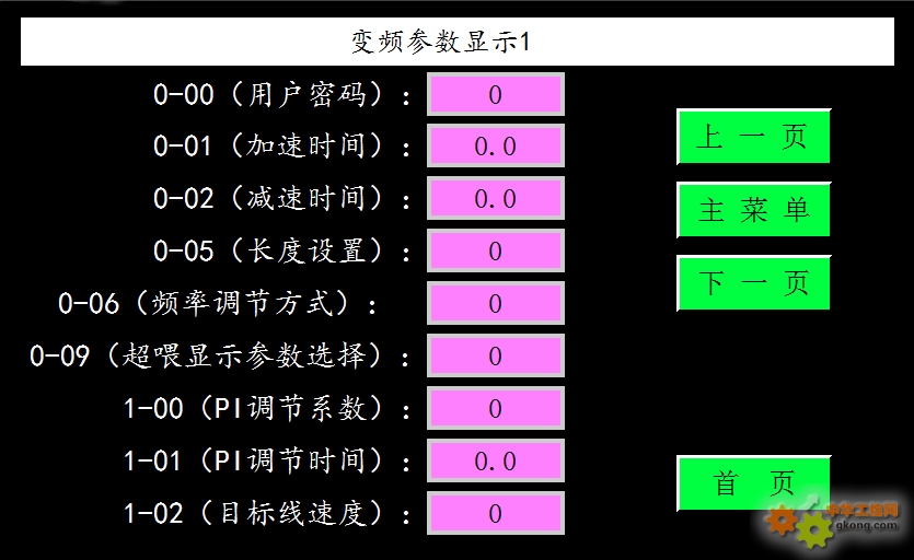

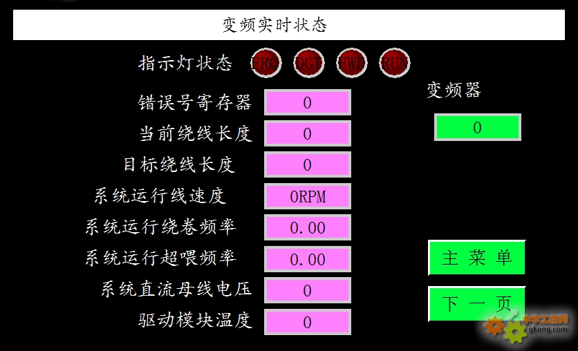

6、变频器实时状态:可以查看当前锭位的变频器的实时状态,以及它内部的参数。

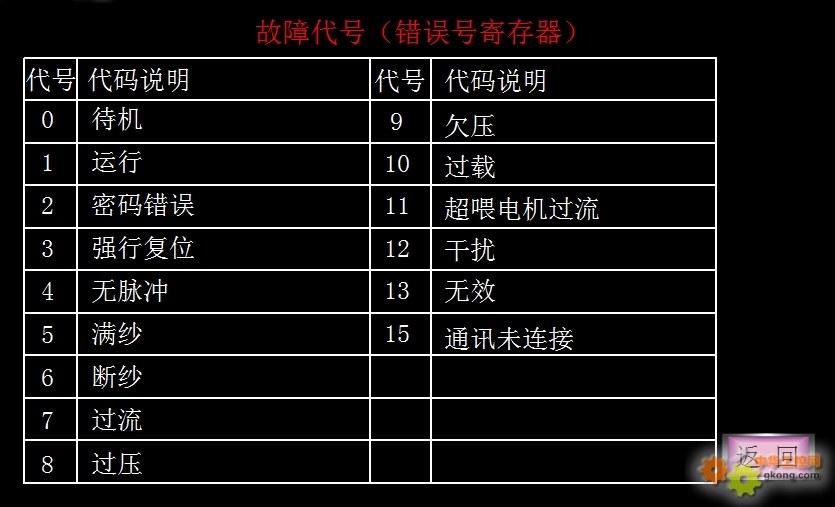

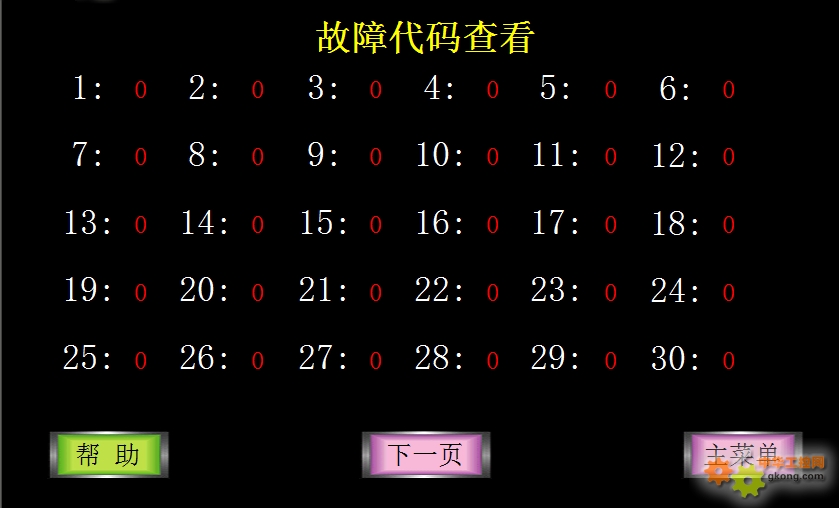

7、故障代码查看:可以查看所有锭位的变频器的故障状态,以及对应故障码的含义。
