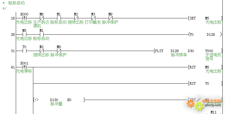

二、程序介绍
1、工作画面:此画面显示当前日期时间,记录标签的数量,累计的产量,以及当前生产的速度.点击输送启动输送带工作,点击贴标启动开始贴标,点击打印机启动打印机工作,可以根据情况选择工作状态.
2、参数设置:设置标签总量,出标长度,启标延时,出标速度,脉冲保护等
3、启动程序:
三、工程要点
     (1)可以使用维控的多语言功能,进行中英文的切换,方便快捷.
    (2)使用报警功能,例如当产量到达后跳出报警画面进行提示.
    (3)对于出现连续脉冲可以进行保护,判断传感器没有调整到位.
    (4)可以根据每分钟走的瓶数进行速度测量.
