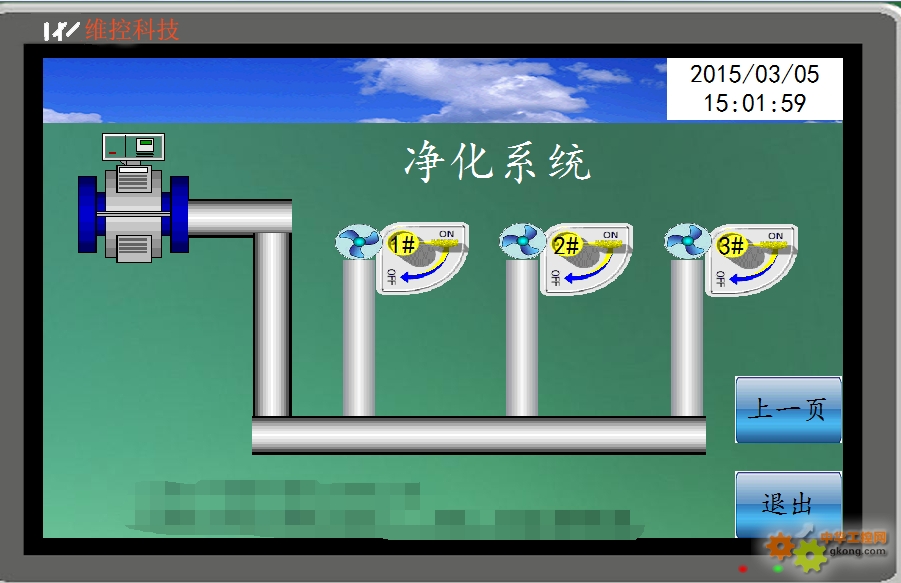

1、净化系统:此画面显示当前日期时间,控制室内环境.每个解剖实验室有3个解剖台,可以根据打开的阀门改变变频器的频率参数.

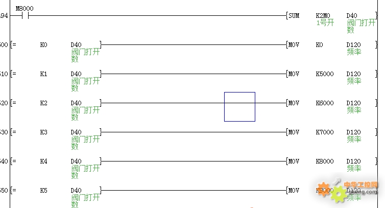

4.PLC相关部分
根据打开的阀门数来控制变频器的频率.
