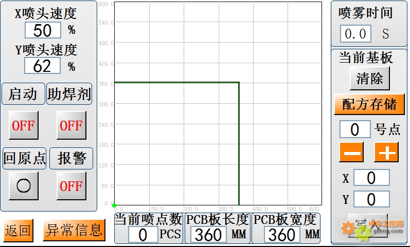

(2)主板的长度和宽度都是知道的,这样利用触摸屏自带的移动多边形功能,经过脚本的运算可以画出主板的轮廓。至于主板上喷点的显示,因为每个喷点的坐标都是知道的,所以根据主板的轮廓脚本运算一下就能得出每个喷点在主板上的xy坐标,喷点的显示是用xy趋势图来做。

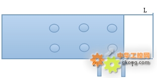

链条的速度我们是可以知道的假设是c(mm/s),纵向伺服的移动速度b(mm/s),伺服加减速时间t1(s),起始喷雾位置还是遵循连续模式下的原理,选择模式下主要是解决当主板在移动过程中,如何比较准确的将喷头定位到主板上面设定的喷点位置。
目前的方案下喷头跟板的运动有两种情况:(1)同向运动(2)相向运动
假设当喷头要喷下个点的时候板已经偏离零点L(mm),这里的零点就是起始喷雾位置,下个点的Y坐标是y(这里y的值就是坐标相对板边的实际距离),1号箭头是零点的位置,2号箭头是喷头当前所处的位置k,喷头的原点和零点是重合的,一开始的时候喷头处于零点位置等待。从图形可以看出当喷头是要喷第一排的时候喷头与板是做同向运动是一个追逐过程,当喷头是要喷第二排的时候喷头与板是做相向运动。
同向运动的情况:假设追逐距离是x 那么
D8148是PLC的脉冲加减速时间(毫秒单位),通过上面的公式就能算出t2的值,因此也就能算出喷头实际要走过的距离。
相向运动的情况:跟同向差不多的道理
至于k跟L是如何取得的,k可以通过D8142(纵向伺服的脉冲累积)换算出来。假设起始位置是板距光眼100个编码器信号的位置,L的话则是用编码器的当前值减去100换算出来的。考虑到后面还有源源不断的板过来所以每当喷头一开始动作的同时,将编码器的值赋值100。

4.1 连续模式
前侧喷点:PCB板起始喷涂位置
后侧喷点:PCB板结束喷涂的位置
固定侧:横向伺服做往复运动时候的起点距离PCB板边的位置
活动侧:横向伺服做往复运动时候的终点点距离PCB板边的位置
4.2选择模式
