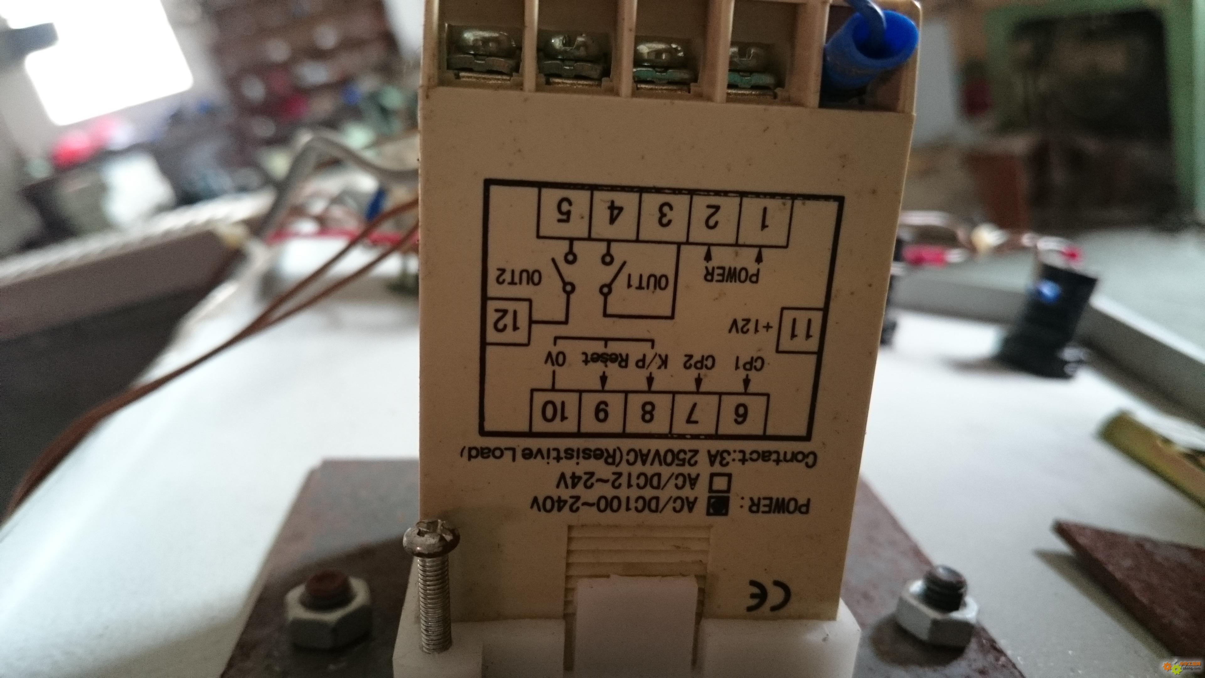

①计数器引脚定义

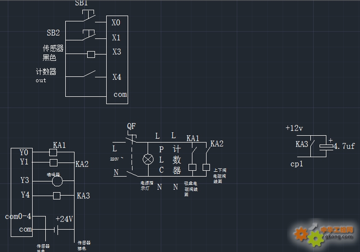

②接线电路图:

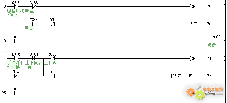

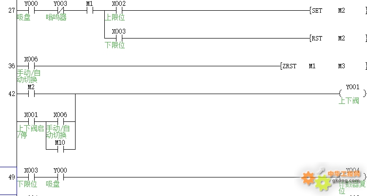

③plc程序
PLC只负责单纯的动作,没有复杂的运算所以比较简单。
