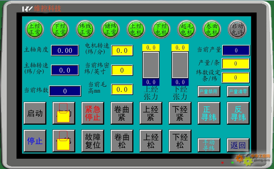

1、运行画面。
运行状态,运行参数一目了然。

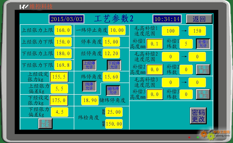

2、运行操作画面
织造工艺部分参数。

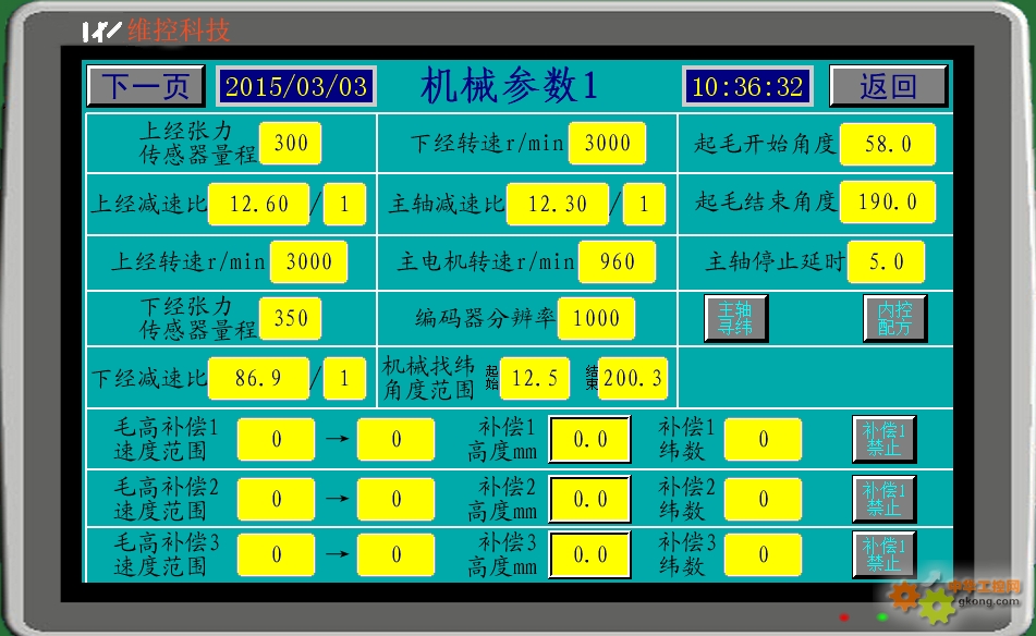

3、部分机械参数设置

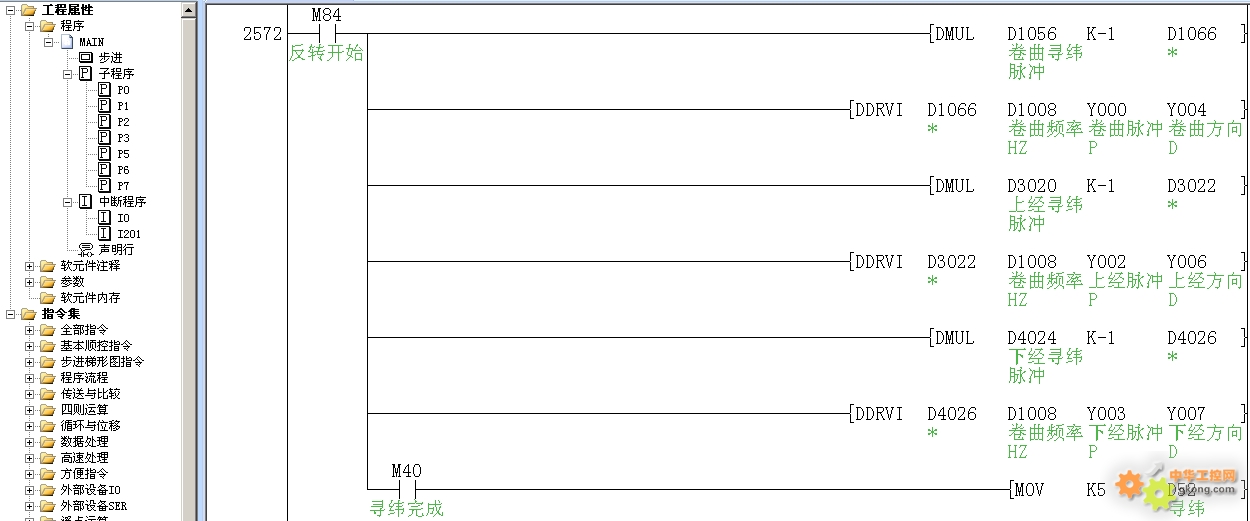

4、可变速脉冲输出
5、自动寻纬
