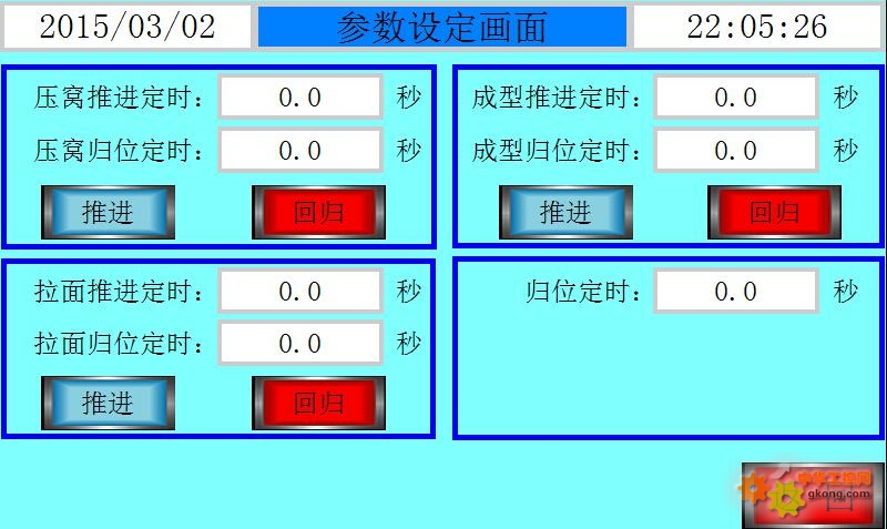

2:先手动调试机器,设定好各个动作的时间。

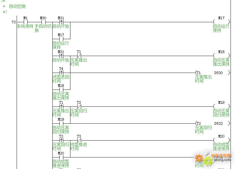

3:调试后,切换到自动状态,包子机自动运行。

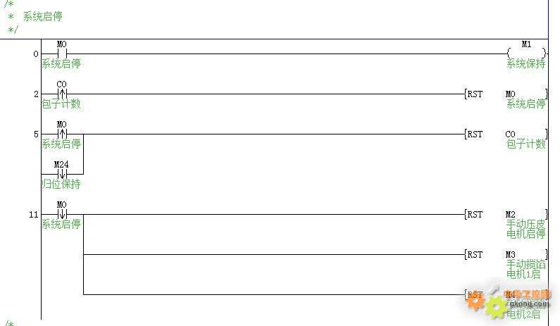

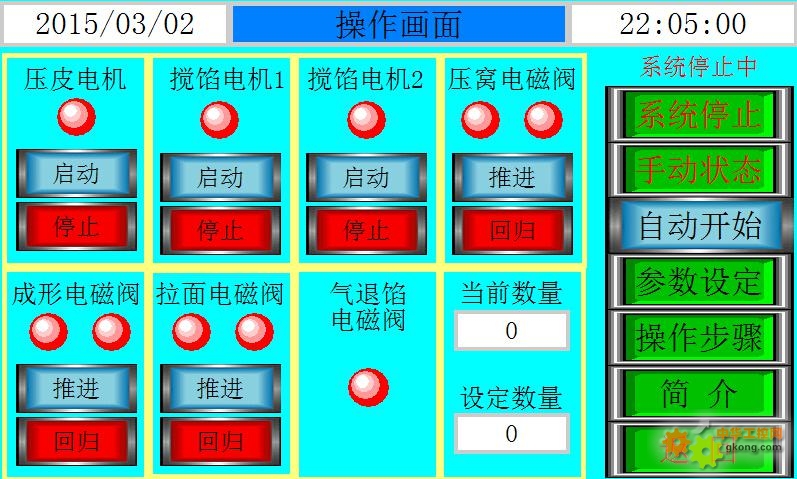

1、操作画面:此画面主要包括系统启停、手自动切换、画面切换、手动调试按钮等。
2、参数设置画面:此画面为参数设置画面,主要调试各个动作的控制时间。
3. 操作步骤画面:此画面为操作步骤,供用户进行学习操作。

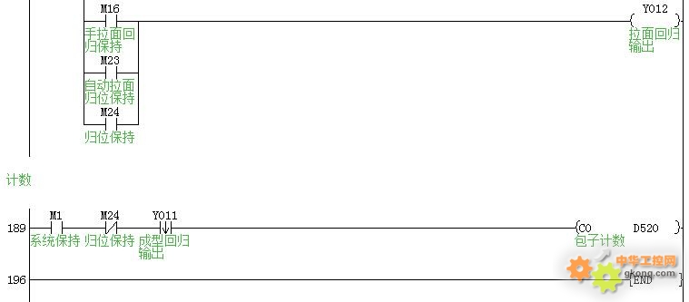

PLC程序

(1)根据包子机的动作顺序编程。
(2)调试各个动作需要的时间。
