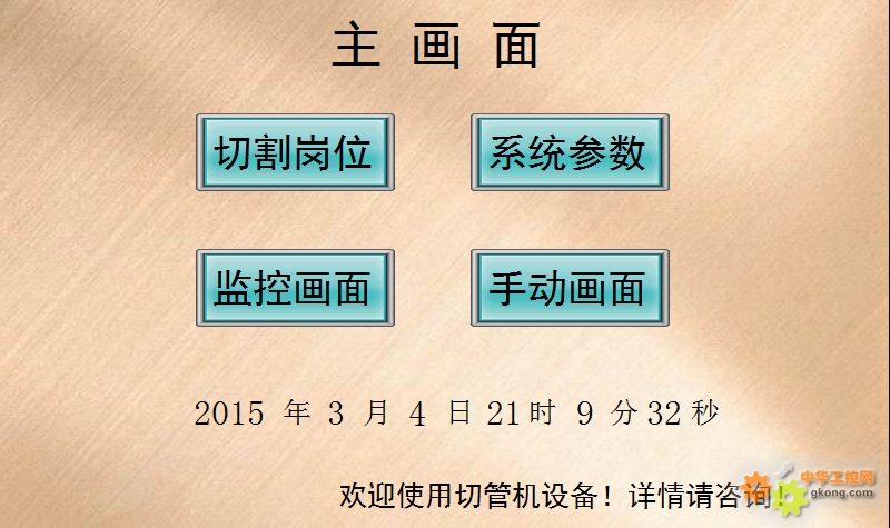

1、主画面:该画面主要显示系统的整体画面,包括监控,切割岗位,系统参数,手动画面等。

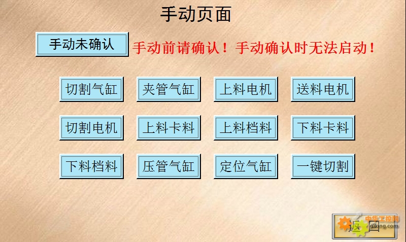

2、手动画面:可在手动模式下,进行各动作机构的调试。

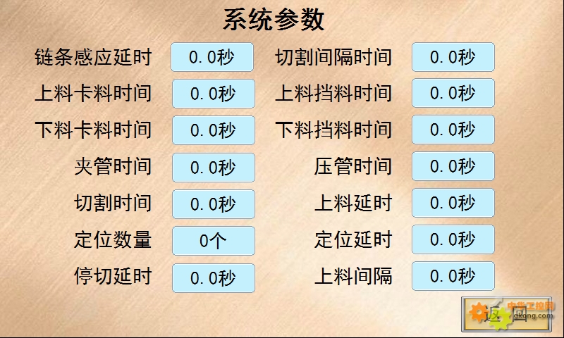

3、系统参数:设置各动作的参数,包括定位数量,动作延时等。

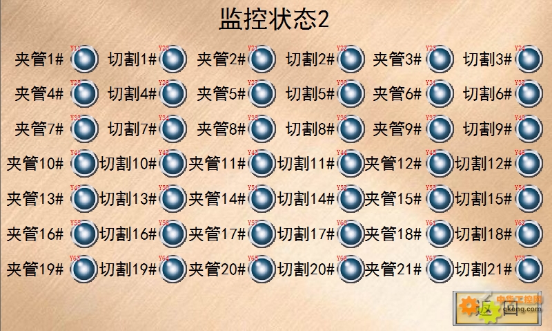

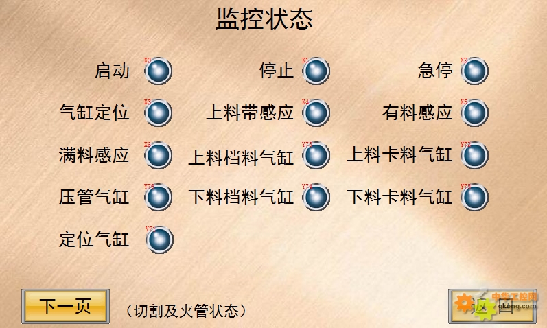

4、监控画面:可用于监控设备外部输入点,方便检修等。

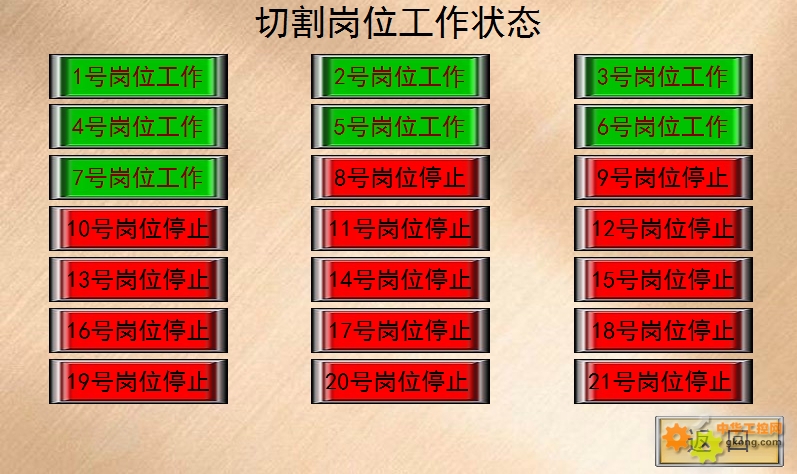

5、岗位画面:可用于设定需要切割的工作岗位,共21个工作岗位。
