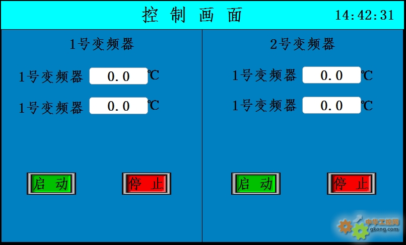

(1)触摸屏部分
触摸屏主要是用于设定当前需要的温度和实际显示的温度

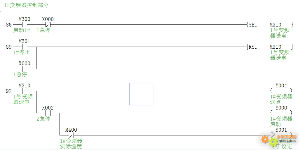

PLC部分程序:
温度读取程序:做一个机种确认程序,与读取温度模块的所需读取的数据。
控制部分,
主要是利用手动启动风机后根据当前的问题来控制进风量的大小。

选用:1个LX3V-32MR的PLC
1个LEVI700LK的触摸屏
1个LX3V-4PT模块
2台异能变频器。

简单温控系统组合了变频器报警与热继电器报警等信息再触摸屏上面显示与运行状态显示,使客户更为直观的了解设备的运行状态与故障信息。
1.由于画面比较简洁直观,使操作者比较简便的操作设备。
