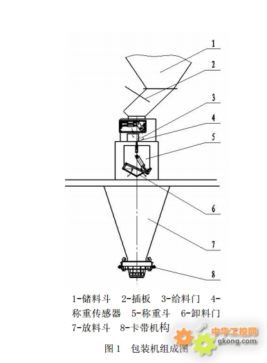

  称重式自动定量包装机由供料部分、称重部分与卸料部分组成,供料部分分为储料斗和重力供料装置,储料斗用于存储需要灌装的物料;重力供料装置,主要是向称量料斗中提供物料,称重部分即称量斗,它和称重传感器相连,测量物料重量;卸料部分用来完成标准重量物料的卸料装袋过程。如图 1 所示,为包装机的组成图。

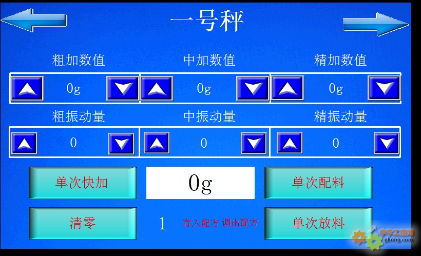

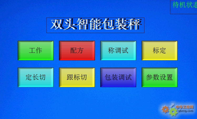

1.开机界面:这是多功能能电子立式包装机,功能强大,有配方功能,强大记忆100组数据,包装分为定长包装,跟标包装。

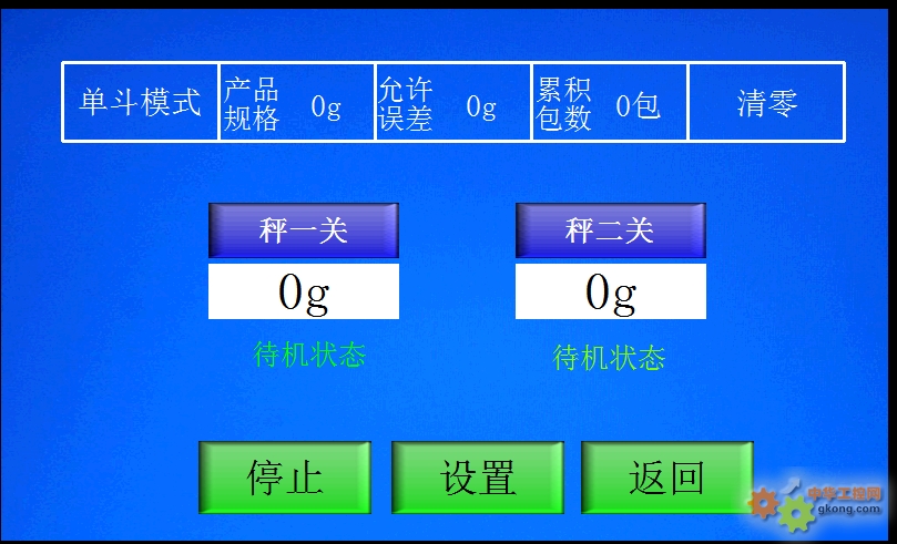

2.自动模式:单斗模式是两个斗同时称重,谁先到,谁先下料;双斗模式是料到了两个同时下料。
3.三段设置:通过三段速控制,大大提高了称重的准确性,单次放料可以相当于手动包装一次。

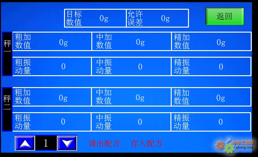

4.配方设置:配方设置可以记录每种规格的物料的参数,这样不需要每次都需要调试,大大提高工作效率。

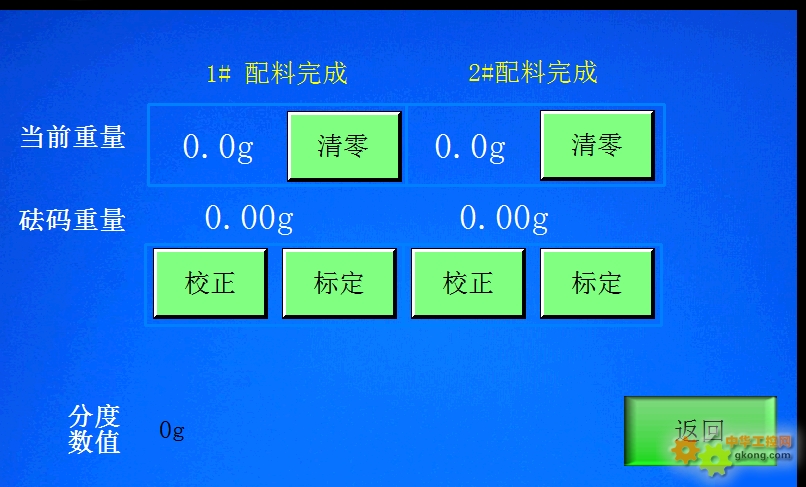

5.称重调试:手动调试,先把称放空,物料清0,然后放上砝码,标定。分度,可以控制数值跳动的值,可以一克,两克等跳动。

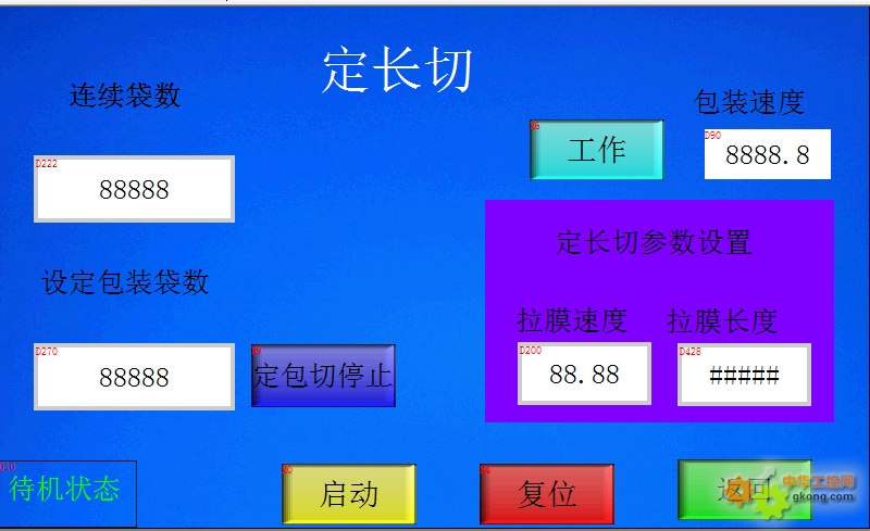

6定长切:根据袋长来包装,设置多长就拉多长,其中还有一些辅助功能,如:可以知道包装速度,定量包装,如果是气缸刀,还可以分为连包切。

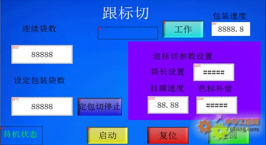

7.跟标切:根据袋长来包装,根据光眼来切,位置不到可以补偿。此外还有辅助功能,如可以知道包装速度,定量包装,如果是气缸刀,还可以分为连包切。

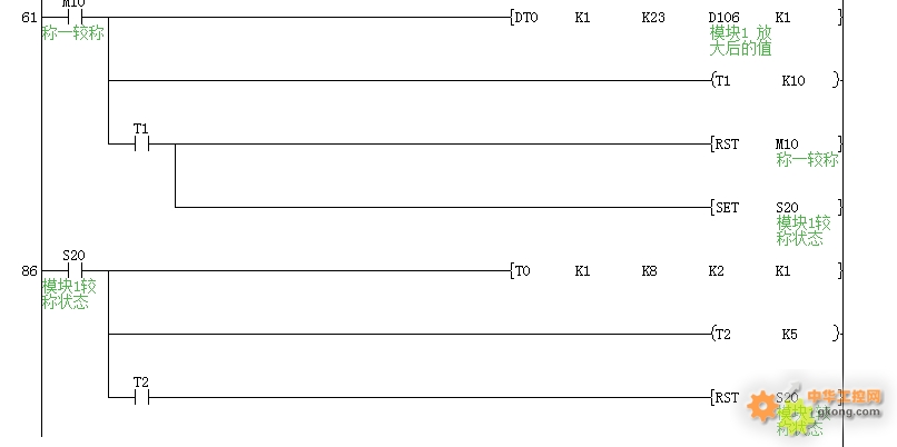

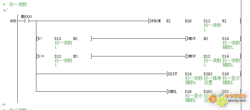

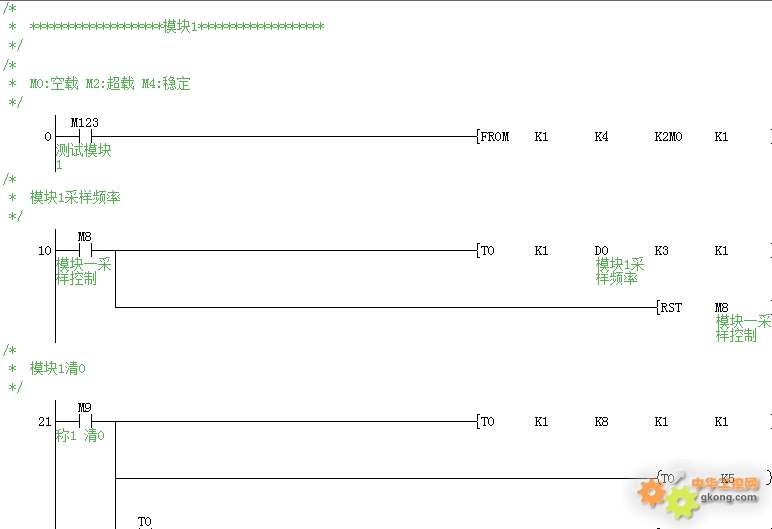

称重部分程序:
