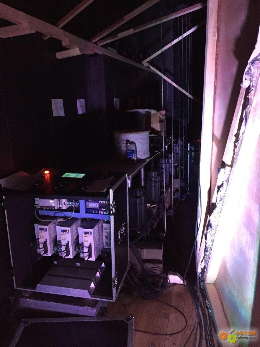

使用多台伺服带动卷扬机卷动钢丝绳,从而拉动多个人实现空间上各种动作的组合,实现出神入化的空中飞人、翻腾、打斗等特技动作。或者带动各种道具,实现空间上的各种不同的组合。从而满足各种影视的演出需要。
如今的影视演出中少不了特技镜头,即使是在如今电脑特技比较成熟的今天,吊威亚仍是电影中运用最多的特技,观众在银幕上看到的主角们飞、挪、腾、越等超酷镜头,都是通过吊威亚完成的。
二、方案设计
1、根据使用的场合不同,设计了一拖二、一拖三、一拖四。三种不同的机型。
2、控制部分:
一拖二和一拖三选用维控LX3V-1616MT4H的PLC和LV3V-4AD扩展模块。
一拖四选用维控LX3V-2416MT4H的PLC和LX3V-4AD扩展模块。

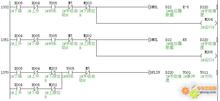

5、选用高性能四轴高速脉冲输出的PLC主机,实现系统在运行过程中,人员和道具的快速平稳的起停,避免过冲和震荡,在保证演出人员和道具安全的条件下,实现快速的精准定位,减小系统在运行过程中的机械累积误差,空间定位精度达到1毫米。满足导演对空间的位置要求。

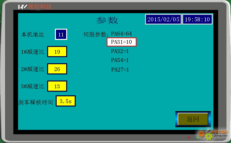

6、系统开放设置机械减速比,方便现场操作人员对单点设备和笼设备的快速切换。实现单点节目和笼节目的数据快速移植。
7、系统设置机械抱闸释放时间,保证系统在满负荷运转的情况,系统的断电上电,不会影响演出人员和道具的位置偏移,同时保证了演出人员和道具的自身安全。

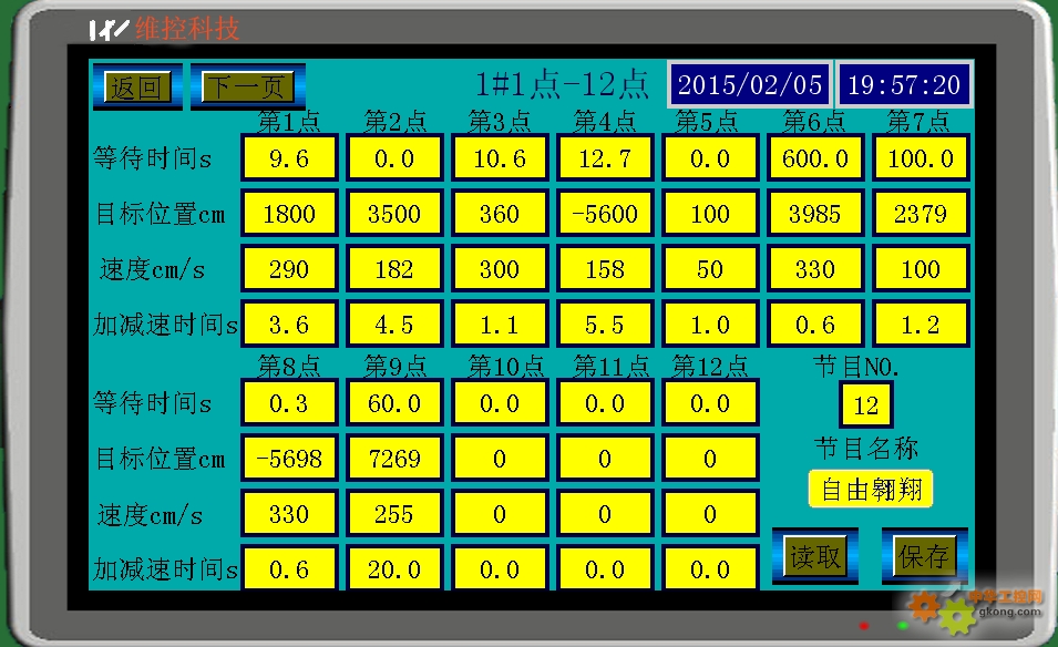

8、可编程数据:支持空间30个位置点的细分,每个点支持6553.5秒的等待时间,-999999 – 999999厘米的运行位置,300cm/s的运行速度, 30.0秒的加减速时间。支持每个伺服轴的30组可编程中文输入节目。

1、一拖四参数设定画面
中文节目编排,操作方便不易混淆。上下软元件限位,有效保护人员道具的安全。

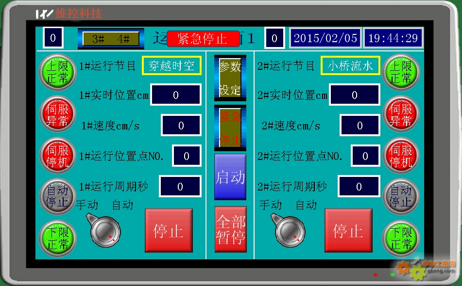

2、运行操作画面
实时位置,实时速度,当前节目名称,当前位置点,当前节目运行时间,伺服状态,一目了然。

4、机械参数设置画面

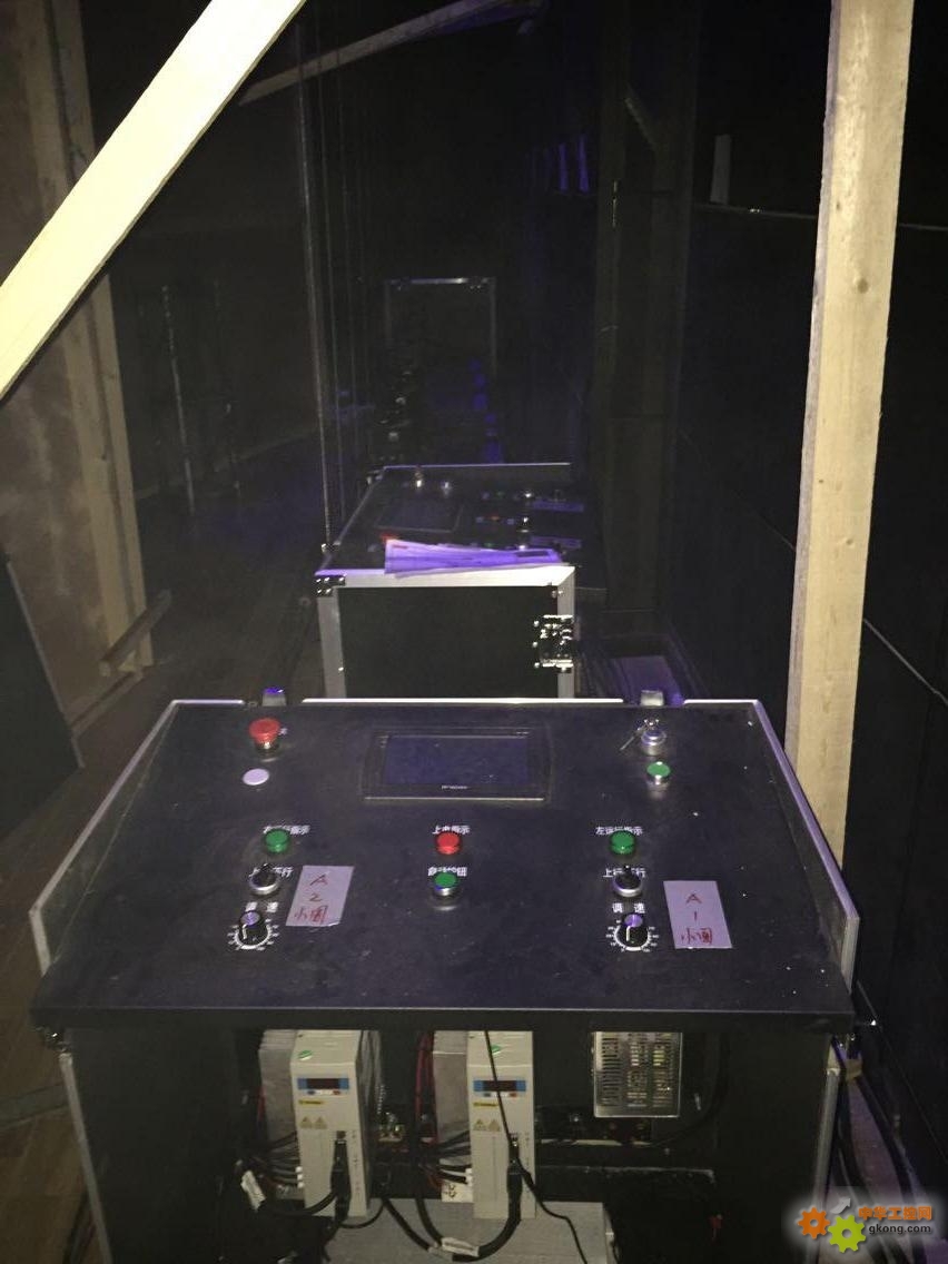

一拖二控制柜
一拖三控制柜
