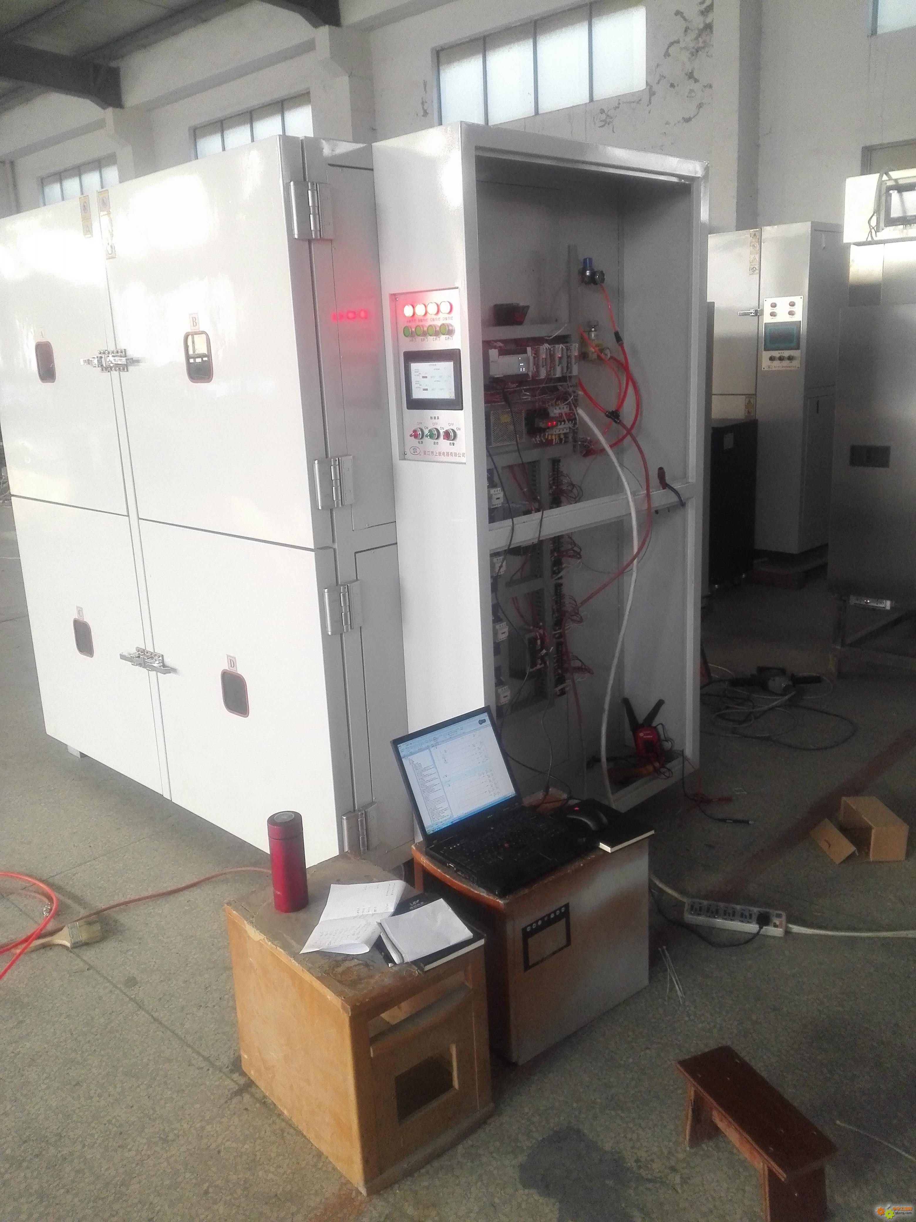

  而今的锂电池具有充电速度快,体积小,容量大等特性,相对而言其制造工艺非常复杂,许多工艺制成都采用国外技术,维控科技为其电池制成烘箱提供了成套的完整技术方案,达到国外控制方案水平,并在许多方面经我公司技术研发人员的长期研究与开发更有胜于国外水平;其主导体现于维控PLC在控温上的优势,设备正常状态下升温速度非常之快,在3-5分钟之内能从常温升到100℃以上,各区域温度干扰严重,之前由国内某知名厂家提供温度控制解决方案,采用截流方式,其控温能达到正负5℃,加温时间延时至半小时以上(由常温加至100℃),此方案相对成熟,但是对于一些特定的要求烘箱工艺,终端客户无法接受,主要表现有控温精度低,升温速度慢,过冲量大,流程切换与温度再次设定出现温度不均,方案操作性不高等问题,对于烘箱厂家也是头疼的事情,竞争力非常低,所以一直采用国外方案!
三、方案设计

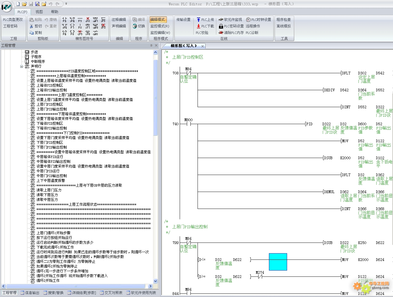

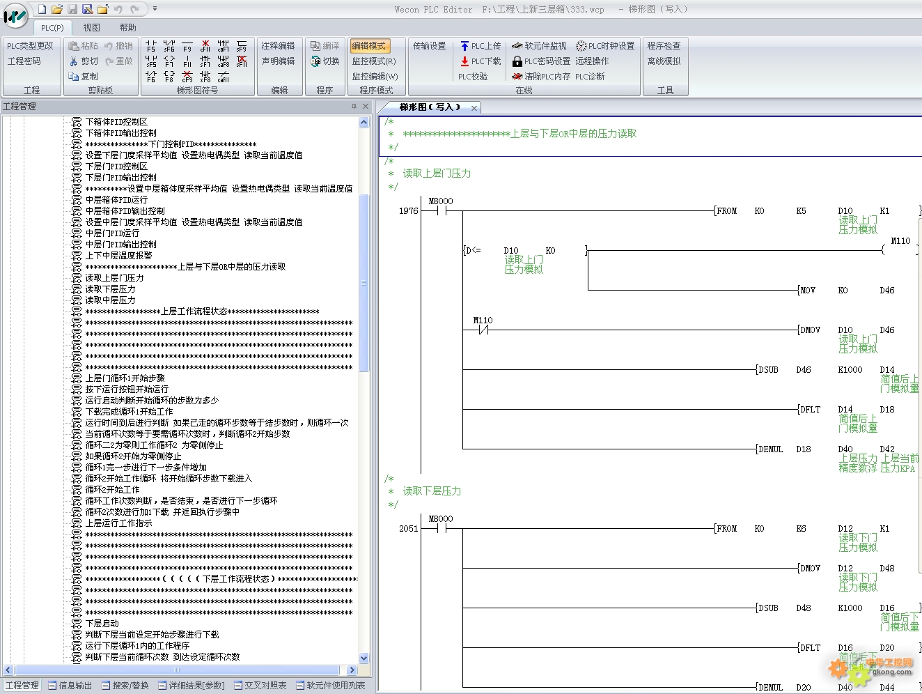

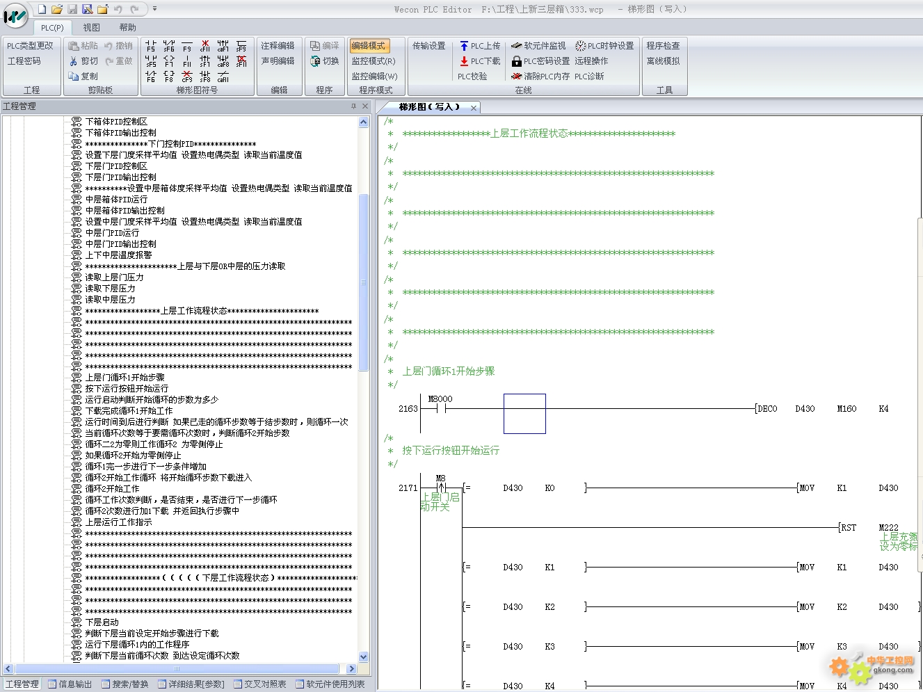

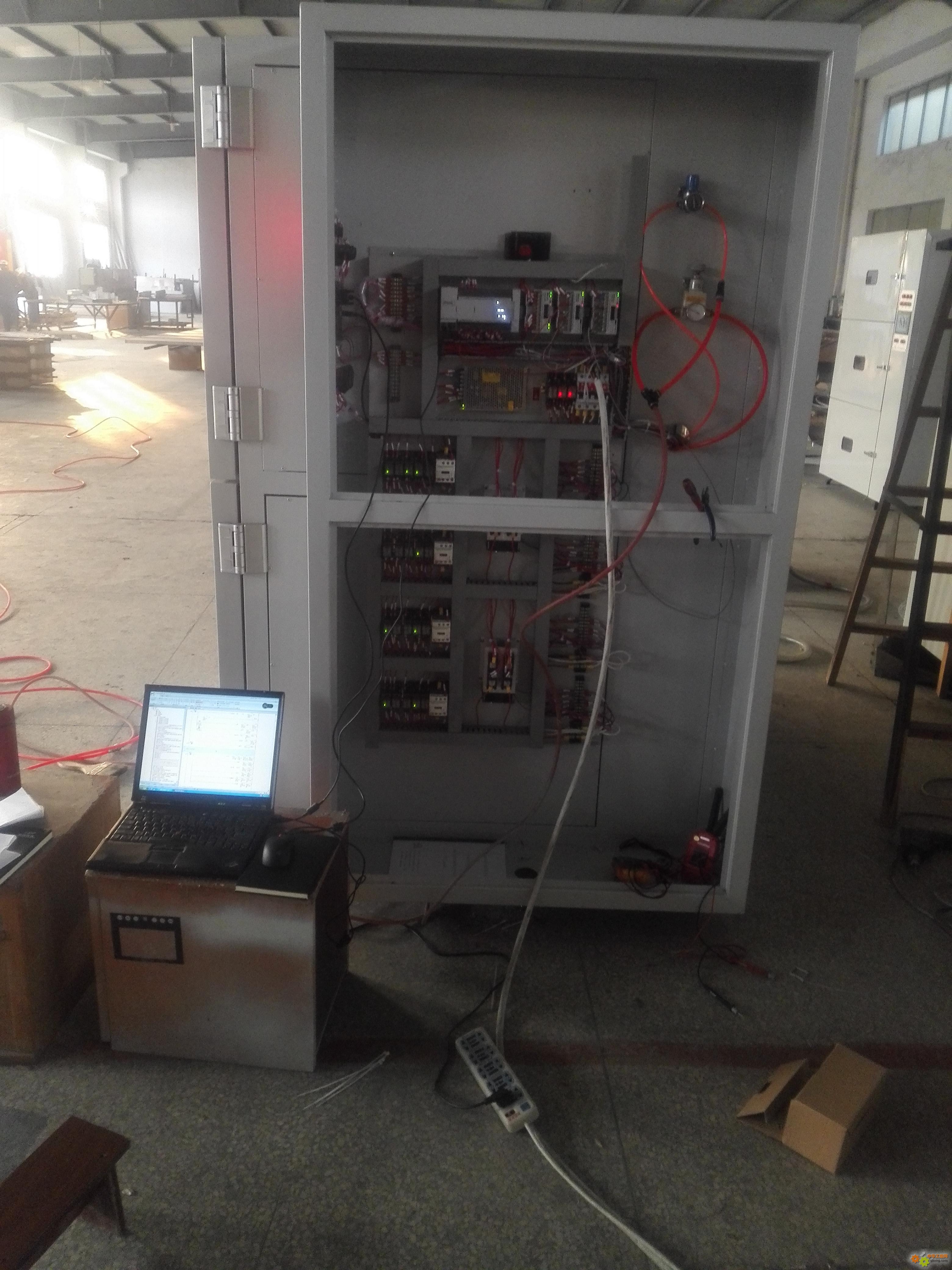

  (1)采用维控LX3V-2416MT-A+LX3V-8EYT+LX3V-4ITC+LX3V-4AD+LEVI700E
 (2) 烘箱共计有加温-冷却-抽真空-加压-充氮气流程,工艺共计100个流程,可组合2个不同的工艺循环,数据监控,数据采集,PID自整定
 (3)温度采集共计12路,烘箱每层的上,下,左,右,共计上层,中层,下层三个箱体,每个箱体独立,但是具有热导性,温度箱体每层之间互相干扰,我公司经研究采用新的PID算法,对于其控温达到非常好的效果,具有自整定速度快,PID控温精度高,稳定下来后能达到±0.5℃,具有从室温加温到100℃只需要5-6分钟左右,温冲量小,温度振荡少等特性,客户评价能与富士,贝加莱温控表相媲美

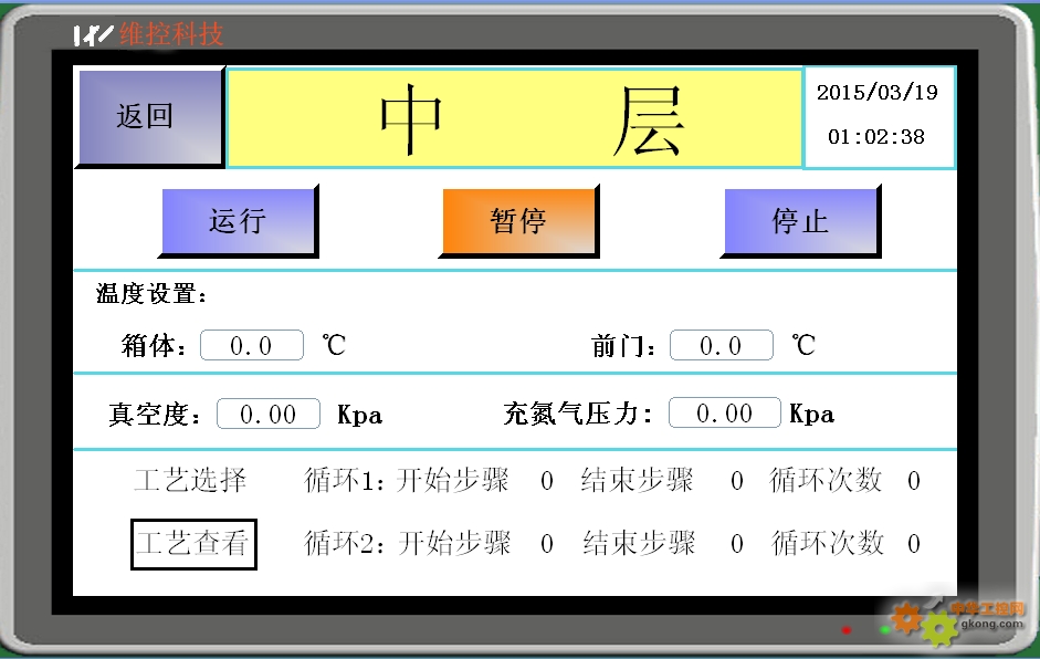

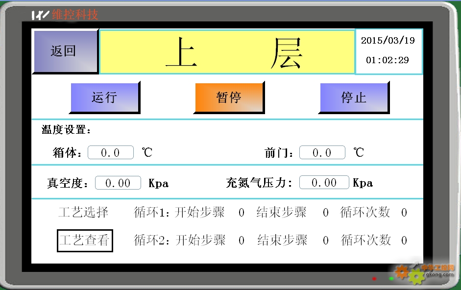

 (4 )HMI设计,客户工艺流程之多,而且相对调用数据量大,采用维控HMI内部地址,能达到字位共用,利用强大的脚本语言,轻松快捷的达到这一效果,温度数据与压力数据储存采用维控HMI数据存储功能,轻松而方便的存储到U盘上,方便客户调用与查看。
四、部分PLC程序与工程画面欣赏
五、调试画面与机械视频
