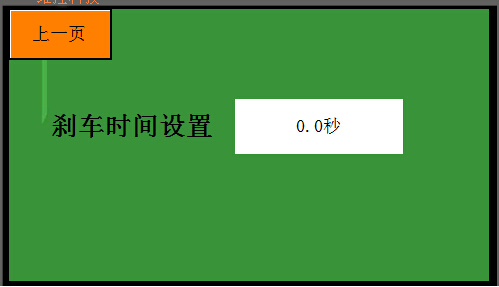

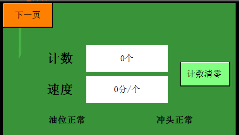

三.界面设计
    有计数功能,还有每分钟包的速度,另外有两个显示,正常显示是黑色,不正常显示是红色。
0
 时间参数设置

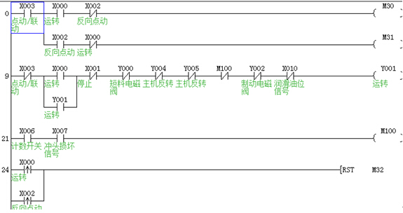

四.Plc 设计
部分程序显示
