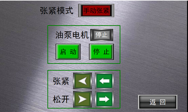

2:根据要切割的厚度,计算好锯片的位置,将锯带张紧后(自动张紧或者手动张紧),启动锯带电机(电机若因锯带故障等原因过流,则系统自动停止并报警)。

2. 锯带张紧画面:设备锯带的张紧强度调整,防止切割过程出现断带等异常情况。
