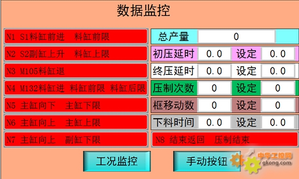

三、程序介绍

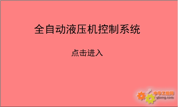

1、开机画面:点击进入系统。
2、手动按钮画面:此画面主要包括手动调试按钮,和主缸位置指示、料筐的位置等。
3、工况监控画面:此画面是对各个器件的具体工作情况的监控。
4. 数据监控画面:此画面为对各个数据的监控,包括延时设定等。
