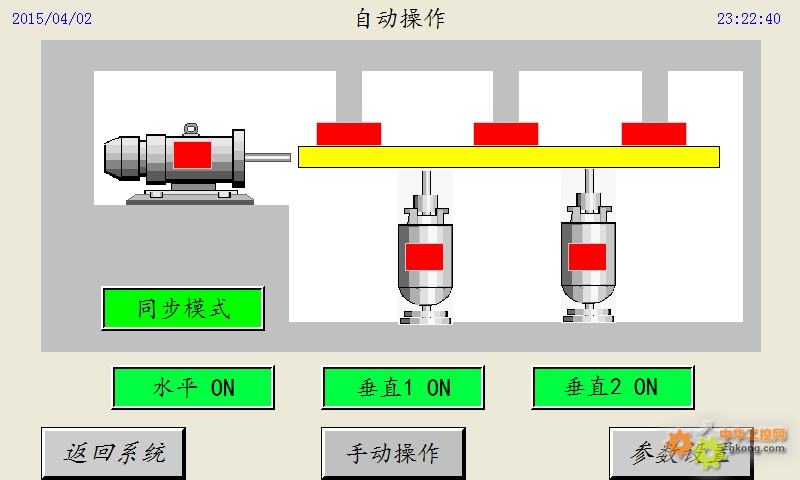

本设备分为手动模式和自动模式两种。
自动模式:自动模式时可设置每个的水平和垂直电机/气缸的工作。在同步操作时踩下压料压上然后水平电机和气缸 垂直1垂直2电机气缸同时工作,达到上限位之后气缸停止工作。延时之后电机停止工作。
在异步模式下,踩下脚踏开关后压料开始工作 垂直1和垂直2开始工作,当垂直1工作完成之后水平电机才开始工作。

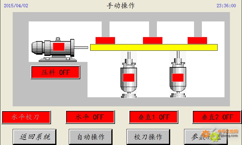

手动操作:手动操作可以设置压料电磁阀 水平 垂直1和垂直2的工作,当切换到校刀工作时电机停止工作 只能气缸工作。
参数设置:根据客户和现场的需求可自行设置各种参数和数据。
