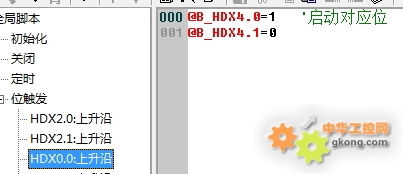

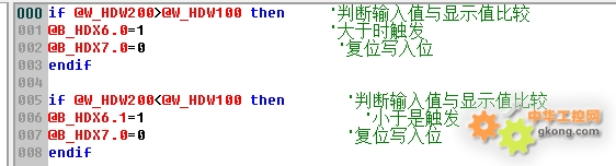

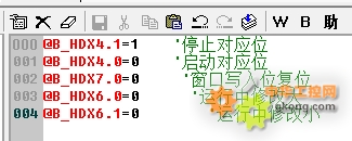

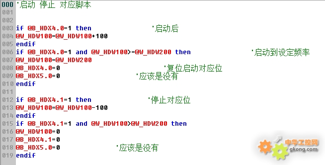

1.启动停止,按一定的速度达到设定的频率,在运行过程中修改频率,运行频率相应改变
通过脚本来实现,启停为复位按钮,分别使用它们的上升沿来驱动不同的位,
当有设定值改写时作出相应的判断

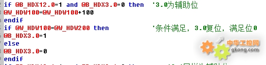

2.按增加、减小按钮实现设定值的改变,点动进行固定数值的加减,长按时数值一直改变
开始时点动与长按数值有冲突,后来加了定时开关来进行区分,如果按压时间小于1秒为点动,大于1秒为持续加减
五、调试心得
在调试过程中要考虑好各个按钮的类型,控制对应的线圈,来控制相应的脚本来进行运算,如果定义的按钮开关在运算过程中有不能满足条件,可以应用辅助线圈来进行控制
满足条件后将相应的线圈置0.
