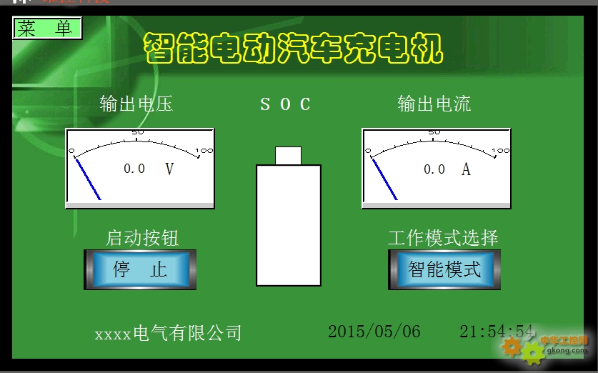

  1. 主画面显示   应用仪表显示充电机输出电流电压以及当前电池相关数据

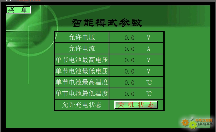

  2.  智能模式界面    设置本台机器智能模式下相关参数

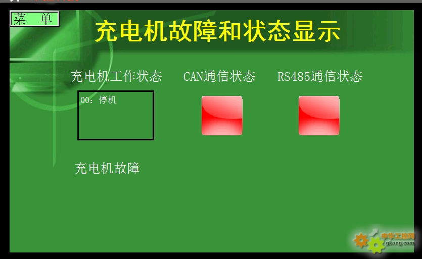

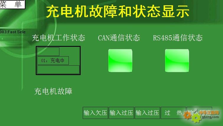

     4.故障及状态显示界面
此页面充电机工作状态以及故障信息要做必要隐藏。
