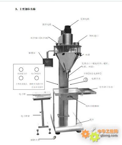

半自动充填包装机主要由充填主机、电器配电箱、触摸屏、PLC及称重模块组成。 该充填包装机能完成计量、充填等工作。整机全不锈钢,抗腐蚀;人机界面,中英文显示,操作便捷直观;符合国家“QS”“GMP”认证要求;充填采用伺服电机驱动,搅拌采用台湾免保养减速电机,性能稳定,包装精度高;全密封、不锈钢和有机玻璃料箱组合,拆洗方便;工作台方便升降;采用特制螺旋充填、电脑实时跟踪,故具有速度快、精度高的特点;各种包装参数可存储,最多可存储10个配方;对于粉尘较大的物料包装,可加配吸尘系统,清洁车间环境;通过更换螺旋附件能适应奶粉、味精、固体饮料、白糖、葡萄糖、咖啡、固体医药、农药、粉粒状添加剂、染料、兽药等各种包装规格的粉剂/颗粒物料的包装。

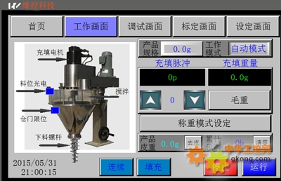

1 工作界面:
产品规格设定,皮重,累积包装数等设定。

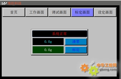

3.校称界面:
清零和较称,简单明了

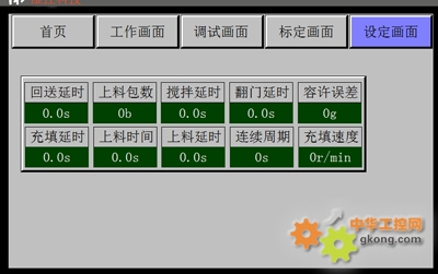

4.参数设定:
5.称重参数设定:

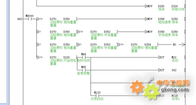

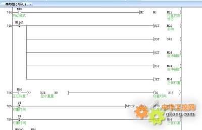

四.PlC设置
1.自动模式:是一个比例控制
2.称重模式:三段速
