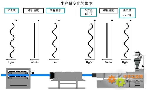

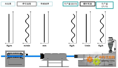

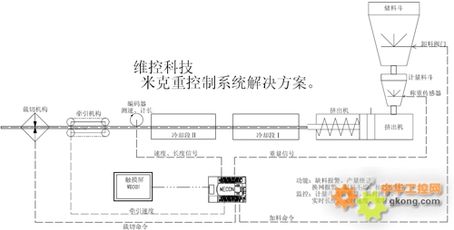

米重是指管材产品每米的重量,根据国家标准,相应规格的管材对应一定的米重范围,产品的米重恒定很大程度地决定了管材是否符合国家标准。米重控制系统就是自动而严格控制管材每米重量的系统。其工作原理就是通过实时检测挤出机喂料量,自动控制管材生产线的牵引速度,使之与我们设定的米重高度吻合,从而控制管材产品米重恒定。
二、控制原理说明:
通过实时检测挤出机计量斗的的瞬时流量,管材的实时速度,进而通过精密的计算,控制牵引机构牵引速度,使管材的米重与工艺设定的米重高度吻合,从而控制米重的恒定,达到客户要求。

1、主机LX3V-1212MT,称重模块:LX3V-1WT,人机LEVI-700L。

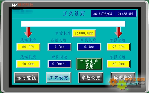

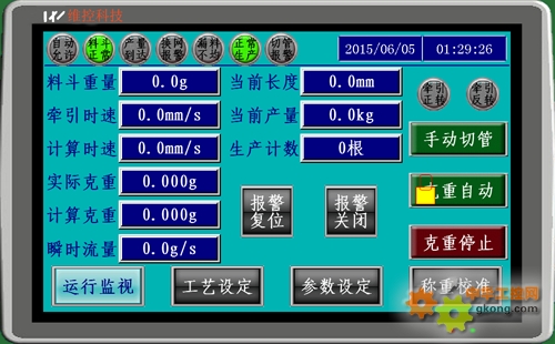

四、部分人机画面
提供全面的生产数据信息,漏料不均报警,换网报警,料斗缺料报警,未切管报警,计米轮打滑报警,手动、自动的在线无扰动切换,克重自动控制允许提醒,挤出机提速的的快速跟随等。
首段和和尾段的管壁厚度设置,方便异型管材的生产。
快速方便的教程操作,方便现场调试。

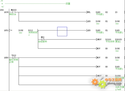

部分PLC程序
维控LX3V系列PLC,基本指令0.06us,应用指令1us-10us。流量计算采用PLC时间中断,高速精准,误差小。
