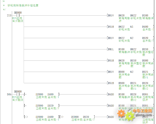

PLC部分程序:
主流程程序
转角补偿程序
五、工程总结
1、该系统3轴智能调速,动作配合精密,保证了砂纸的快速定长、整齐切片以及精准装料,具有高效、稳定等显著优点。
2、系统的控制程序中添加分段补偿功能,使系统在旋转角度方面具有很高的精度,系统的核心控制器采用拥有多轴高速脉冲输出的维控PLC,使系统更加可靠和稳定。
