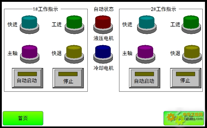

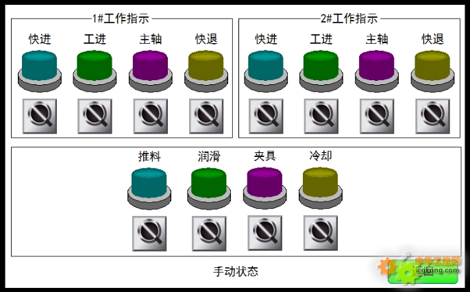

HMI程序

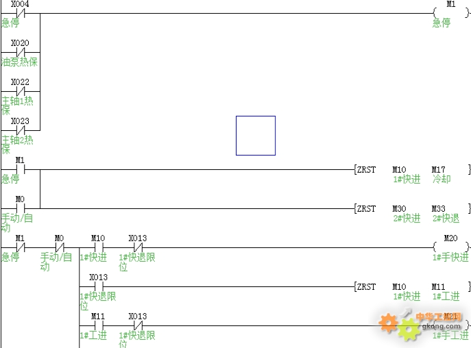

PLC部分程序:

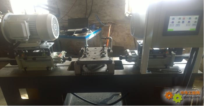

七、机器图片
