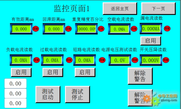

4、监控页面可以在检测时查看产品是否达标。

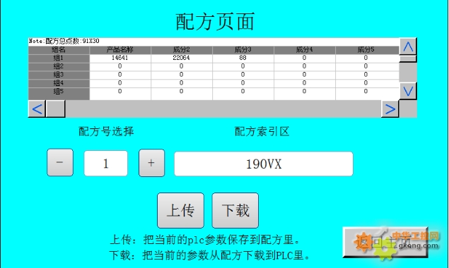

6、使用配方将不同产品的测试标准参数存储,省去每次填写的麻烦。

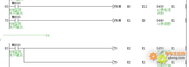

1、 维控人机界面LEVI-700LK
2、 PLC主机采用LX3V-2416MT

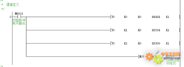

3、 模拟量输入模块4AD两台,采集被测传感器的电压、电流信号。
4、 模拟量输出模块4DA一台,控制给定被测传感器的电源电压。

四、程序简要介绍
设定被测传感器的合格与否的参数
监控页面可以通过指示灯颜色,观察当前被测传感器的合格与否。具有选择是否开启被测项功能。
通过维控触摸屏外接U盘,将测试数据以及结果保存,可在U盘里形成excel表格,在电脑上导出打印。
运用配方方便记忆测试参数,一次输入终身保存。维控HMI强大的配方功能最大支持50组,1000个成分。
部分计算运用脚本,丰富的函数运用起来也方便。
模拟量通道定义与使用,简单方便。
