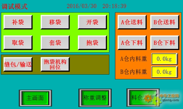

自动模式下设备需要完成取袋、称重、装袋、缝口这些动作的自动化,中间环节不需要任何人工,且设备在发生故障时立即停止、提示故障,以便减少损失。
调试模式下需要各部分靠按钮单独启停,且要防止撞车。

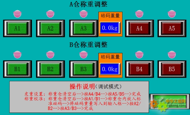

该控制系统采用维控人机界面LEVI-700LK,PLC主机采用LX3V-3624MR,扩展模块有LX3V-E16X加LX3V-2WT构成。
此设备在机械动作上可分为取袋、套袋、称重、下料、抱袋移动和整袋封口六大部分。在电气控制上需细分为:补袋、移袋、开口、取袋、套袋、送料、下料、抱袋移动、缝包输送。
报警要求:
1>补袋三次未完成时,报警“补袋未完成”。
2>移袋三次未完成时,报警“移袋未完成”。
3>套袋动作未完成时,报警“套袋未完成”。
4>气压低时,所有输出停止。

1、此工程实现了设备的全自动化,尤其是使用了维控的LX3V-2WT两路称重模块,在实现了称重精准的基础上,不仅节约了成本,使设备的生产效率也大大提高。
2、依靠维控HMI丰富的工程位图,使HMI画面直观、鲜明。
3、维控称重模块在只需3步即可完成校准,使得用户在使用方面更为便捷。
