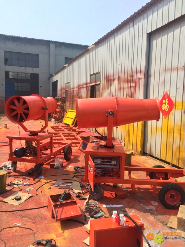

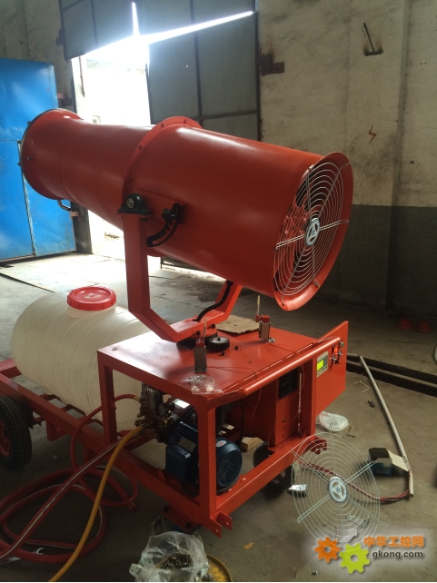

一、简介
雾炮机是喷雾降尘设备的一种,主要原理:水泵将储水罐内的水输送至喷嘴以雾状喷出,然后风机送风将水雾吹到远处,“炮筒”能够做一定角度旋转。主要应用在环保除尘的场所,例如建筑工地、施工单位以及有效缓解雾霾等地方。该设备用PLC来控制,较传统的人来看守,可以大大减少劳动力成本,提高设备效率。

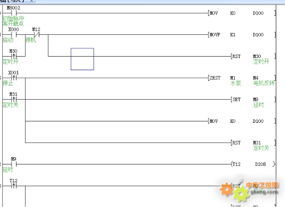

四、程序简要介绍
PLC部分程序
1、上电进行初始化处理
2、工艺动作上使用自编的流程顺序来实现

六、设备图片
