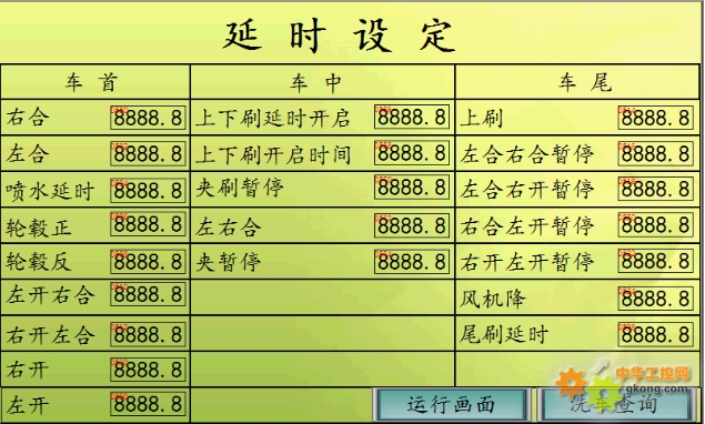

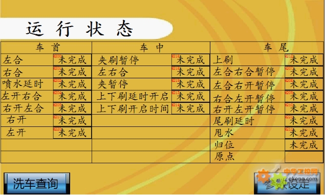

该控制系统采用维控人机界面LEVI-777A和LEVI-700LK,PLC主机采用LX3V-1412MR构成。
此方案是以是以时间延时来控制的,所有安全限位客户全部做在外部中继里

HMI程序

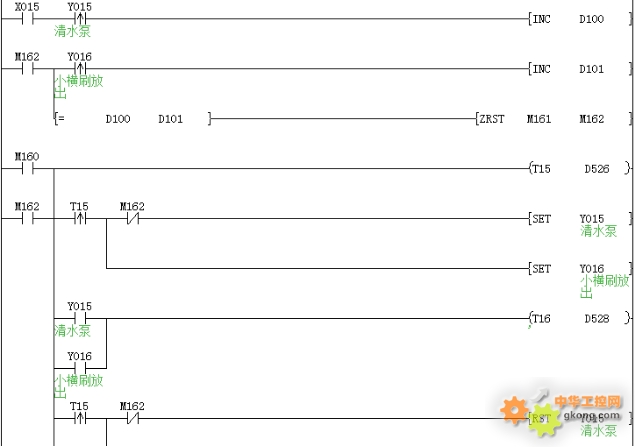

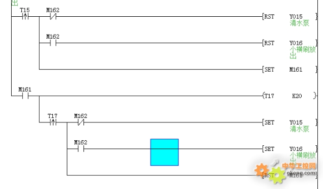

PLC部分程序:
上刷记忆
