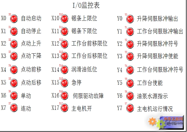

该控制系统采用维控人机界面LEVI-777A,PLC主机采用LX3V-2412MT构成。在HMI的选型上,因生产线较长,所需的屏以7寸为主。所以在HMI上选择LEVI-777A双串口的组合。
此方案是以切刀的机械位置为基准,由一个一个主电机和两个伺服控制部分使用。因三个部分在生产线的不同位置,所以将需要生产的订单数据单独存储,三个控制部分在使用时单独调用,在数据上互不干涉,但都是以设定的订单数据为依据。
程序内主要是一控制其运行动作为主要目标,因本子厚度无法知道所以无法计算。
当机器运行时先下降机械到达限位点停止;机器前后上下都有限位点,伺服运用控制定位,主电机以星三角启动。

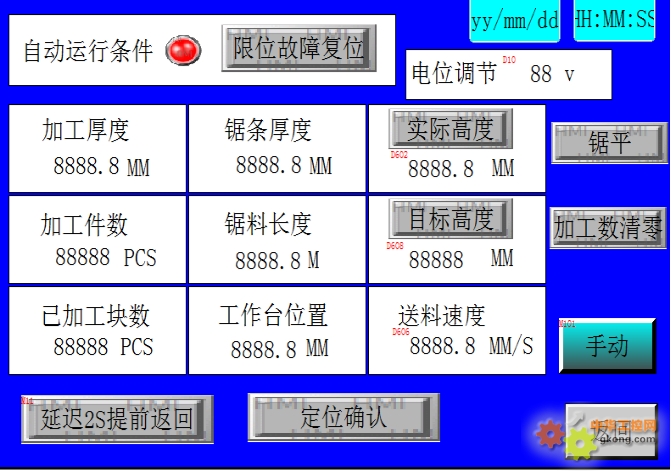

智能模式动作流程:
切割过程:启动机器,先将刀架回原点,将锁管放置在台面上锁紧台面;设定好要切割的厚
度和长度;然后启动连续切割,机械就会自动切割管材,直到切完为止。
普通模式动作流程:
基本动作同智能模式相同,只需到本子高度点停止进行切割。

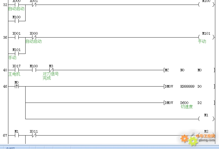

五、程序简要介绍
HMI程序
PLC部分程序:
运行动作部分
