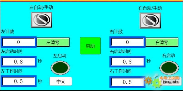

HMI程序

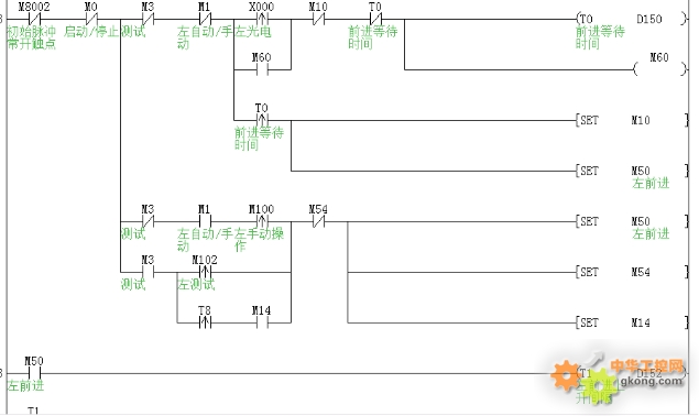

PLC部分程序:

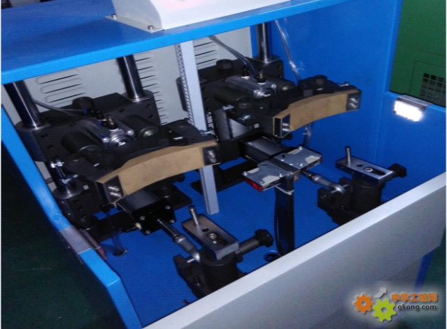

五、机器图片
