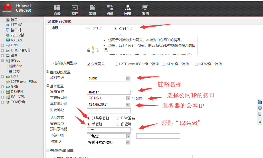

华为USG6300 IPSEC参数配置
1.登陆华为路由器配置界面,点击“网络》》IPSEC》》新建”。
爱陆通5G/4G工业路由器,华为USG6300,IPSEC VPN
2.新建后,按下图配置

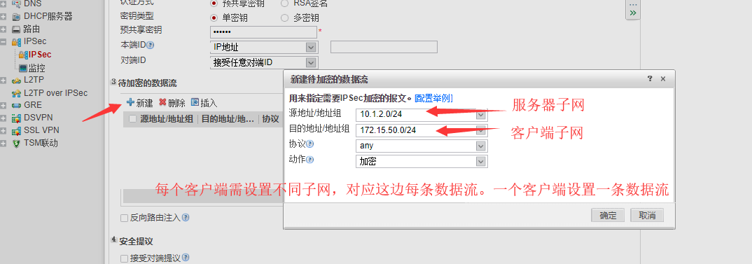

添加数据流(绑定子网),每个客户端对应一条数据流,下图为例:底下客户端的子网为172.15.50.0/24服务器的子网为10.1.2.0/24。添加后172.15.50.0/24的子网客户端方可正常连接。

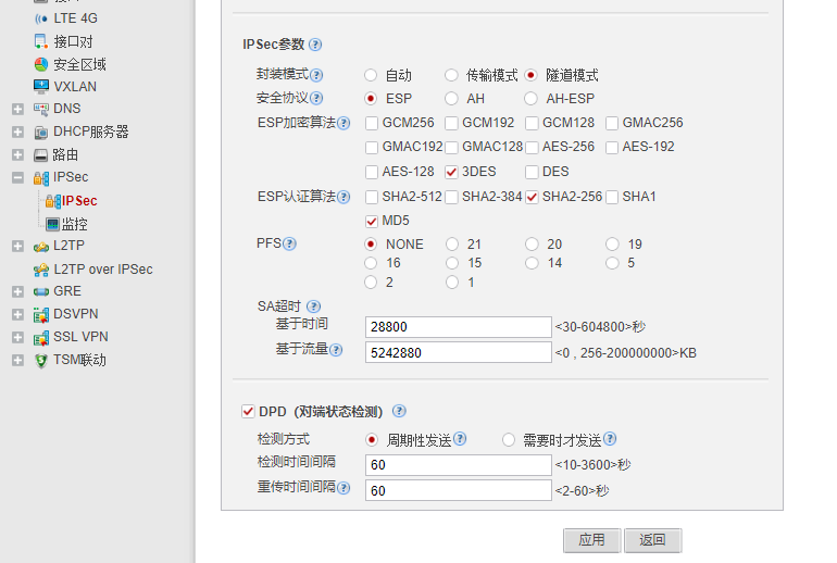

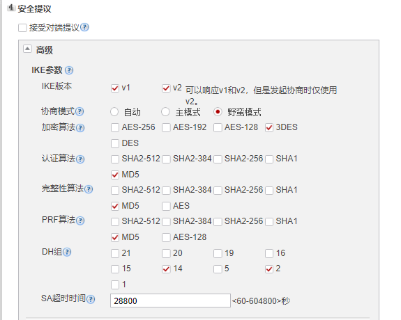

下图为IPSEC第一阶段的加密的参数,对应的客户端路由器需配置一样的参数。
下图为IPSEC的第二阶段加密的参数。

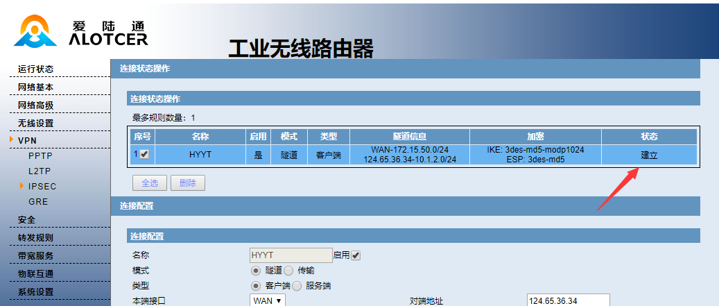

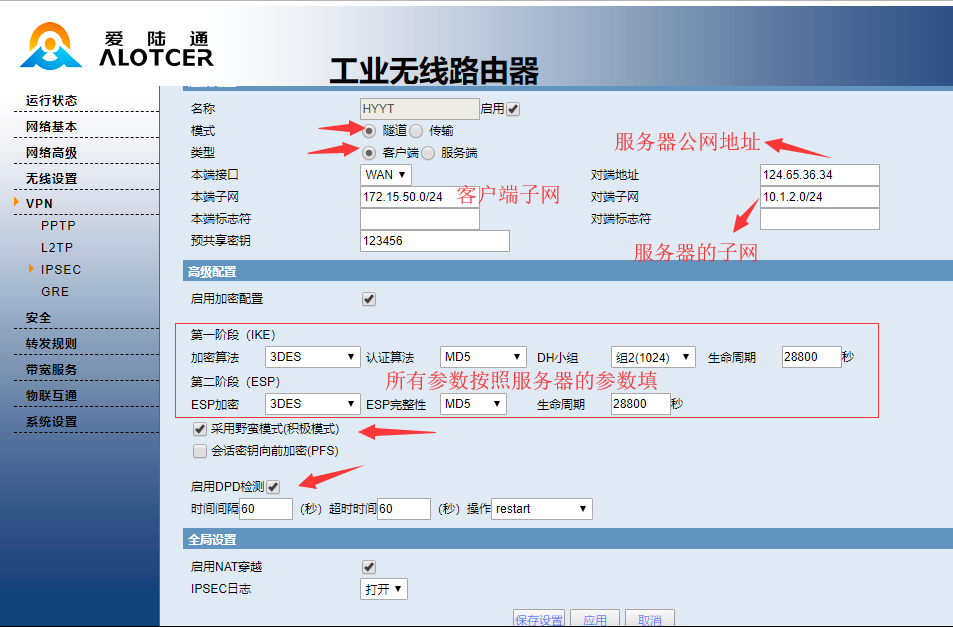

爱陆通路由器IPSEC配置

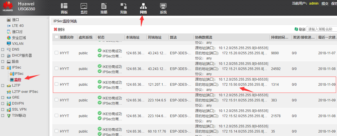

爱陆通5G/4G路由器成功连接后状态会显示“建立”
服务器会显示172.15.50.0/24这条链路成功连接
