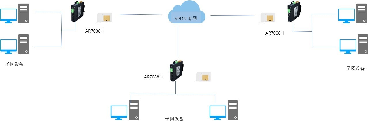

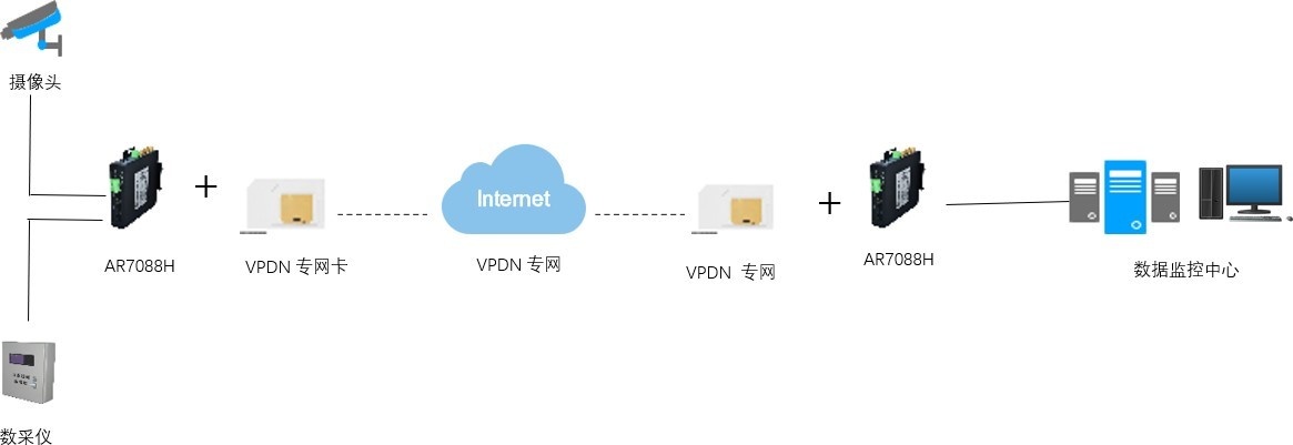

应用场景一:数据采集监控
特点:实现中心服务器没有固定公网IP,远距离数据采集监控,不受地理环境和网络限制。

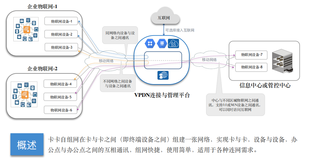

应用场景二:卡卡自组网通信
特点:每张SIM卡都有固定IP且能相互直接通信,实现灵活卡卡自组网,无需搭网布线。

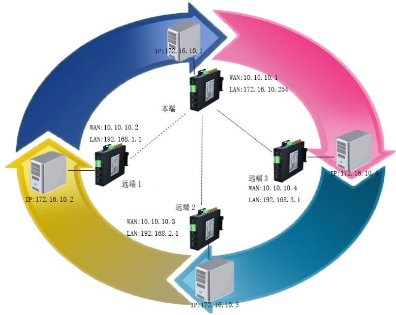

应用场景三:基于GRETAP的二层广播包转发通信
GRETAP的工作原理:GRETAP是基于二层广播包转发通信,隧道搭建成功后所有终端设备的IP地址均由本端路由器的DHCP分发,因此所有终端IP均与本端LAN口同网段,远端、本端路由器下的所有终端设备实现goose包转发通讯。
