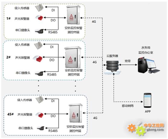

河渠泵站安防监控报警系统,具备实时监控泵站数据和图像、无线远程拍照、安防拍照、定时拍照、断电检测,非法入侵即声光报警等功能。
系统说明
河渠泵站安装监控终端:安防监控报警测控终端、侵入传感器(红外幕帘)、声光报警器、串口摄像头。
       1.  当有不法分子进入泵站时,“侵入传感器”立即将红外感应信号发送给“安防监控报警测控终端”。
       2. “安防监控报警测控终端”控制“串口摄像头”进行安防拍照,控制“声光报警器”发出报警声并灯光闪烁。
       3. “安防监控报警测控终端”将报警信息和现场图像通过4G网络远传至监控中心。
       4. “安防监控报警测控终端”还控制串口摄像头进行定时拍照,对泵站进行断电检测,并将现场数据、图像和断电信息远传至监控中心。
当泵站发生非法侵入事件时,系统自动拍照发送到监控中心,同时本地声光报警震慑不法分子,监控中心在地图上显示报警泵站的图片和文字报警,方便管理人员采取相应措施,也起到了威慑不法分子,防止其盗窃和破坏泵站设备的作用。
该系统实现了远距离、便捷、高效地远程报警拍照,为河渠泵站的安防工作保驾护航,确保泵站安全运行、供水工程正常;也实现了泵站少人值守或无人值守,减轻了水务局管理的负担。
