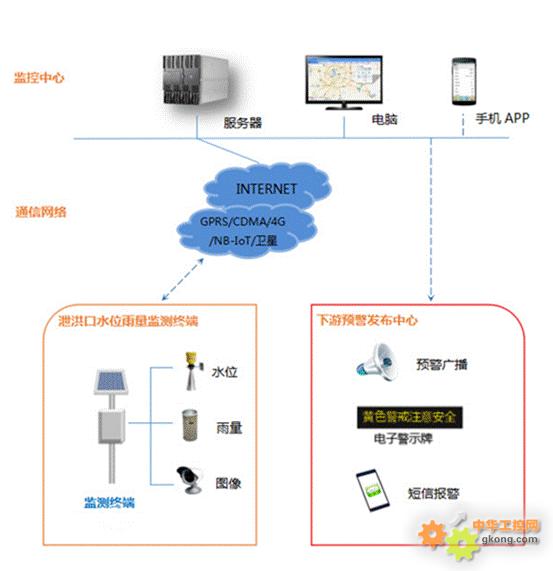

水库泄洪预警系统是水库单位泄洪(或放水)的监控管理平台,监控中心借助该系统可实时远程监测水库泄洪口的水位、雨量、现场图像等信息,当发生突发性泄洪或调节性放水时,下游预警设备及时发布预警。
      水库泄洪预警系统由监控中心、泄洪口水位雨量监测终端、通信网络、下游预警发布中心四部分组成。
系系统适用性
     √ 适用于水库有人或无人值守
     √ 适用于水库有闸门或无闸门
     √ 适用于水利部门或其他部门所有
     √ 适用于调节性防水或紧急泄洪
     √ 适用于河道内涨水和洪水上岸

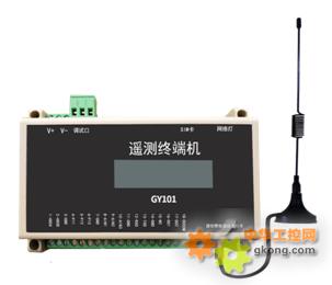

核心产品:
唐山广易GY101型4G遥测终端机RTU是水库泄洪监测站的核心产品,它内置水利部标准协议,采用工业级芯片,低功耗型设计,特别适用于太阳能供电野外安装。
● 4G全网通通讯,可外接北斗通讯。
● 支持人工置数和本地历史数据导出。
● 支持主、备通信信道自动切换。
● 支持多中心、多端口通信。
● 支持断点续传。
● 支持水资源协议SZY206-2016。
