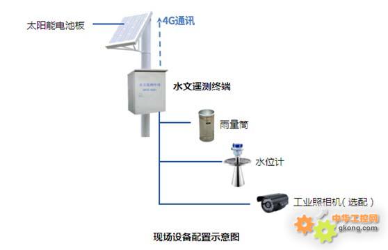

◆ 4G通信方式

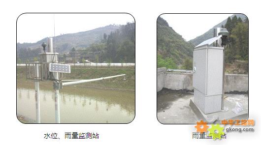

安装现场展示:

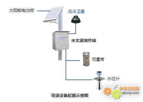

◆ 监测点无4G/GPRS/CDMA信号较差时,采用北斗卫星通信。
备注:北斗卫星通信目前只支持报文传送,不支持远程拍照功能。
安装现场展示:

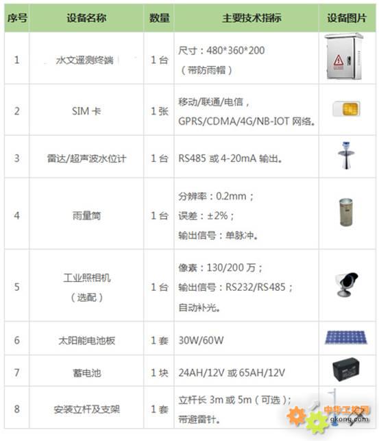

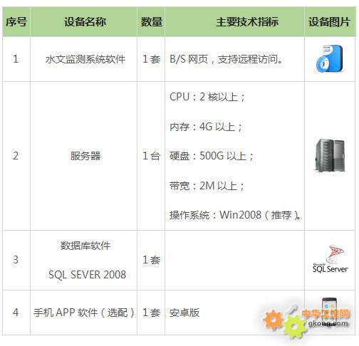

主要设备组成:
1、监测现场(单个测点):
2、监控中心
