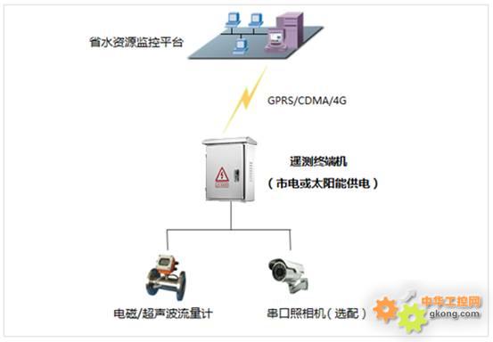

3、山西省水资源实时监测系统
山西省水资源实时监测项目以管道流量自动监测站为主,取水水源主要来自水源井
山西省水资源实时监测系统组成示意图
项目特点:
◆ 计量仪表:超声波流量计、靶式流量计、投入式水位计(部分监测点需监测水源井水位)。
◆ 通信规约:山西省水资源监控数据传输规约。
◆ 监测设备供电方式:市电或太阳能。
◆ 设备工作模式:实时在线、定时上报、报警加报。
◆ 监测平台:山西省水利厅水资源实时监测系统(与“省水资源监控能力建设系统”通过软件对接)。

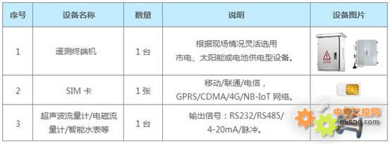

主要设备组成
1、监测现场(以单个监测点为例)
2、监测中心
