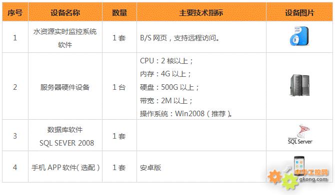

   ◆ 中心监控与管理软件采用B/S结构,支持局域网和INTERNET网上浏览、操作。

   ◆ 中心数据库可存储所有监测数据、报警数据、操作数据。

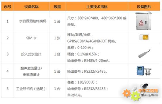

  1. 监控现场(单个测点,以水井水位、出水量监测为例)
    核心产品:
    唐山广易GY101型4G遥测终端机RTU主要应用于水文水资源行业,内置水利部标准协议,采用工业级芯片,低功耗型设计,适用于太阳能供电野外安装。
● 4G全网通通讯,可外接北斗通讯。
● 支持人工置数和本地历史数据导出。
● 支持主、备通信信道自动切换。
● 支持多中心、多端口通信。
● 支持断点续传。
● 支持水资源协议SZY206-2016。
唐山广易GY102型4G数据透传模块,是一款通用型的透明传输模块,适合工业级现场的数据传输。4G全网通通讯,直接对接组态软件及DCS系统。
            型号:GY102
● 4G 全网通(移动、联通、电信)
●内置软硬件看门狗,不死机不掉线
●支持固定IP、域名解析、VPN专网通讯
● 支持透明传输
● 支持多中心上报
● 支持远程维护、升级
● 支持多家组态软件及客户自开发软件
电池供电RTU
唐山广易GY104型电池供电RTU具有数据采集、状态监测和4G/3G/2G/NB-IoT远程通信功能,内置高容量锂电池供电,在供排水/石油/热力/地下水/油田长停井等领域广泛应用。
