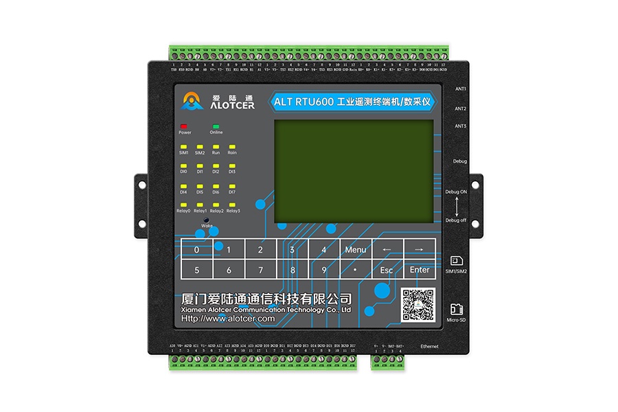

RTU中文全称为远程终端控制系统,远程终端单元,英文全称RemoteTerminalUnit,负责对现场信号、工业设备的监测和控制。RTU传输模式应用有自报、兼容、查询、以及调试四种工作模式。
A、自报工作模式
事件触发(被测要素值发生一定变化)时,遥测站主动发送数据;定时触发时,遥测站应按规定的时间主动上报发送数据;自报工作模式下RTU在整点上报和预警加报时上线,完成数据传输后又自动下线。自报主要应用于短时间通讯、长时间待机,因此在功耗上远远低于兼容式工作模式。自报模式下GPRS通讯模块处于休眠状态,可以通过短信进行远程修改配置参数。
B、兼容工作模式
表示同时包括查询和自报两种工作模式,兼容式工作模式下RTU一开机启动就会自动连接服务中心,并且一直保持在线;如果出现网络故障RTU设备就会自动重新连接。此模式下,水文监测管理平台可以进行召测、召拍等操作。由于无线通信模块是一个比较耗电的单元,在自报模式下,RTU只在小时报或加报报时候才会上线,否则会关闭其电源。在兼容模式下则会一直保持在线,此时功耗会较高。
C、查询工作模式
中心站发出指令主要用于对遥测站进行数据查询、参数(状态)设置或设备控制;遥测站 应响应指令发送所查询的数据或状态、设置参数或执行控制设备指令并返回执行结果。
D、调试工作模式
调试模式下,主要用于RTU外接水位、雨量、摄像头等设备的安装测试。安装测试的作用:一是测试通信线路是否正常,二是用于验证遥测站采集传输的正确性,并告诉中心站,测试数据只做检查用,不存储。
