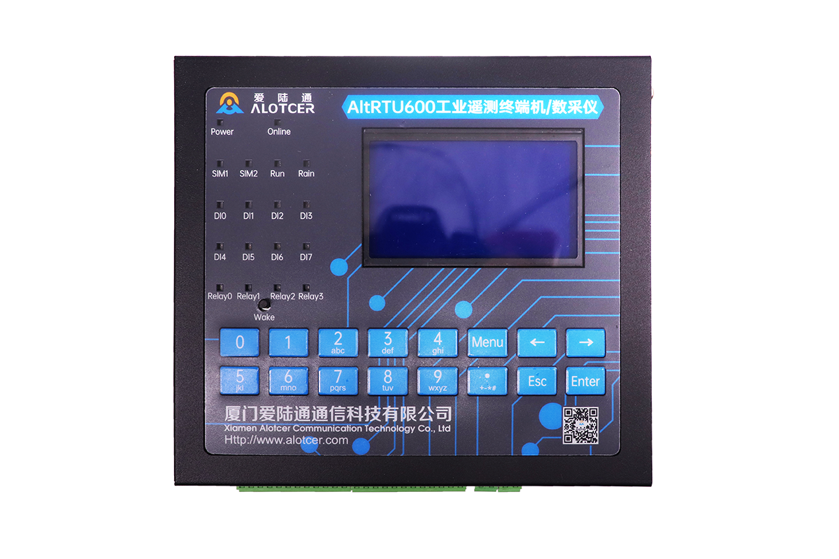

5G/4G RTU集传统工业5G/4G RTU与全网通5G/4G/3G/2G数据传输功能于一体,实现采集、计数、控制、存储、报警及传输等综合功能。同时还兼容了5G/全网通/4G/3G/2G IP MODEM的数传功能。与单独采购采集器、DTU相比,性价比高,有效节约项目投资。今天我们就来看看5G/4G RTU常见的一些问题。
