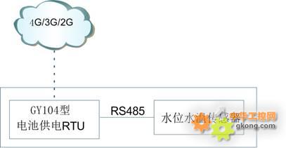

远程监测设备:GY-104型电池供电遥测终端机
测量仪表:水位水温传感器。
系统采用4G通讯网络,通过4G网络上网登录INTERNET网络平台传输数据,只要有4G网络的地方就可以传输数据。唐山广易科技生产的电池供电RTU设备,支持三网通网络,可根据当地手机信号的强弱选择适合的运营商手机卡。

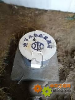

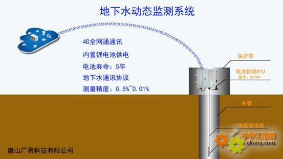

将电池供电RTU安装在监测井保护筒内,传感器投入到井内。传感器信号线接在电池供电RTU上。

  7. 自供电:内置锂电池供电,电池寿命1-5年。
