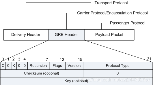

在最简单的情况下,路由器接收到一个需要封装和路由的原始数据报文(Payload),这个报文首先被GRE封装而成GRE报文,接着被封装在IP协议中,然后完全由IP层负责此报文的转发。原始报文的协议被称之为乘客协议,GRE被称之为封装协议,而负责转发的IP协议被称之为传递(Delivery)协议或传输(Transport)协议。注意到在以上的流程中不用关心乘客协议的具体格式或内容,整个被封装的报文格式:
      |   Delivery Header           |
      |   (Transport Protocol)      |
      |  GRE Header                 |
      |  (Encapsulation Protocol    |
      |  Payload Packet             |
      |  (Passenger Protocol)       |
GRE报头的格式如下:
      0                   1                   2                   3
      0 1 2 3 4 5 6 7 8 9 0 1 2 3 4 5 6 7 8 9 0 1 2 3 4 5 6 7 8 9 0 1 2
      |C|R|K|S|s|Recur|  Flags  | Ver |         Protocol Type         |
      |      Checksum (optional)      |       Offset (optional)       |
      |                         Key (optional)                        |
      |                    Sequence Number (optional)                 |
      |                    Routing (optional)                         |

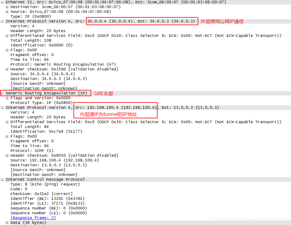

在R4上ping R3的私网地址13.0.0.3,抓包如下:
GRE报文解析
GRE头各字段解释:
C 校验和验证位。1-GRE头插入了校验和(Checksum)字段。0-GRE头不包含校验和字段。
K 关键字位。1-GRE头插入了关键字(Key)字段。0-GRE头不包含关键字字段。
Recursion GRE报文被封装的层数。一次GRE封装后将该字段加1。如果封装层数大于3,则丢弃该报文。该字段的作用是防止报文被无限次的封装。RFC1701规定该字段默认值为0。RFC2784规定当发送和接受端该字段不一致时不会引起异常,且接收端必须忽略该字段。设备实现时该字段仅在加封装报文时用作标记隧道嵌套层数,GRE解封装报文时不感知该字段,不会影响报文的处理。
Flags 预留字段。当前必须置为0。
Version 版本字段。必须置为0。
Protocol 标识乘客协议的协议类型。常见的乘客协议为IPv4协议,协议代码为0800。
Checksum 对GRE头及其负载的校验和字段。
Key 关键字字段,隧道接收端用于对收到的报文进行验证。
目前实现的GRE头不包含源路由字段,所以Bit 1、Bit 3和Bit 4都置为0。
