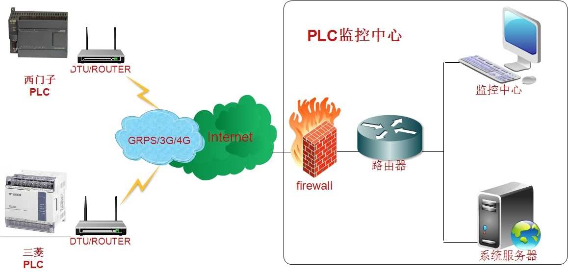

三、系统组成
传统的PLC通信方式一般采用485、以太网通信,但工控现场很多地方无法具备布线的调节,且布线成本高易受恶劣天气的影响,以GPRS/3G/4G来取代现有的通信方式,从根本上解决了此类问题。
*前端:PLC通过485或者网线与无线通信设备相连,从而实现了与互联网对接的目的。
*通信:无线设备通过运营商网络与互联网中的PLC监控管理中心进行对接。
*后台:现有PLC监控平台无需改动升级,通过虚拟串口或者网络直接和现场PLC进行互通,实现PLC的统一监控管理效果。
