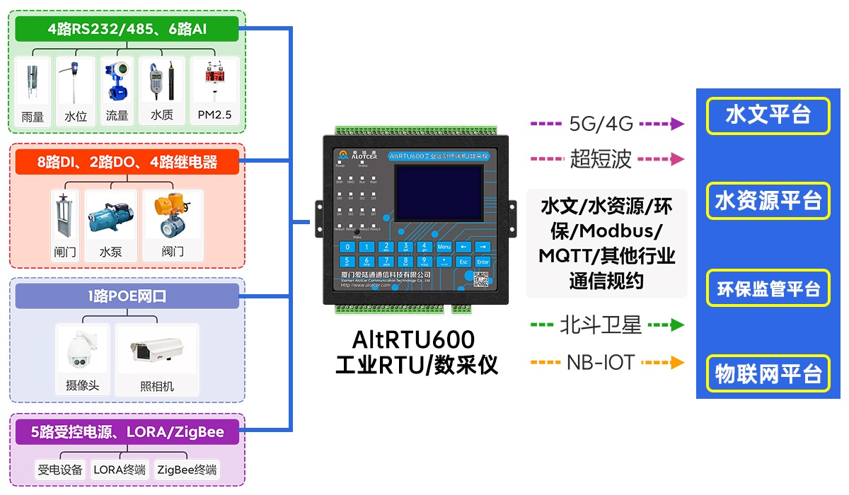

RTU集数据采集与5G/4G数据传输功能于一体,具有数据采集、存储、控制、报警及传输等综合功能,实现数据的实时准确采集与安全可靠的数据传输。
同时提供翻斗式雨量计接口、RS232、RS485、模拟量输入、开关量输入和开关量输出,可满足各种不同水文/水资源及其它应用需求。
该产品广泛应用于水文、水资源、地质灾害、气象、环保、新能源等远程测控领域。
